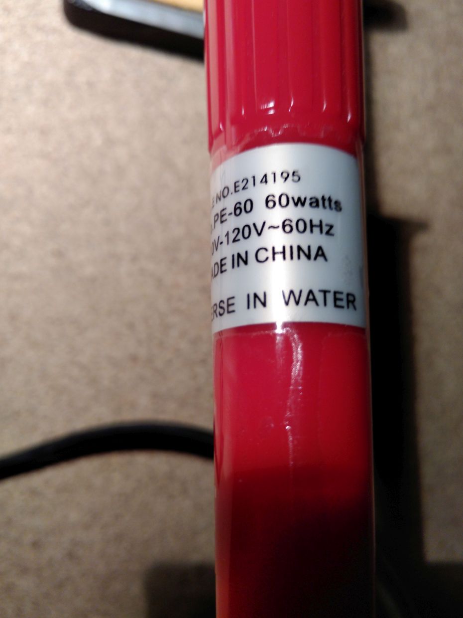

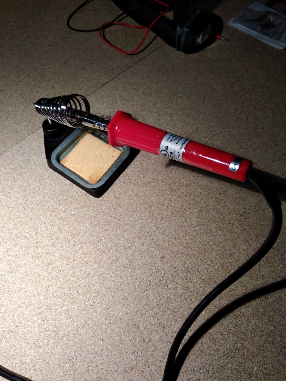

Pour le fer à souder, voici ce que j'ai, est ce que ça suffit?
Pour les soudures, j'ai vu des sites qui conseillent de refaire toutes les soudures au châssis lors du changement des condensateurs papiers et électrolytiques (Le fer à souder que j'ai ne va surement pas suffire) et d'autres qui conseillent de ne pas toucher les soudures au châssis, de laisser les fils des vieux condensateurs le plus long possible et de faire une queue de cochon avec. Ensuite de souder les nouveaux condensateurs dans la queue de cochon. Quelle est la méthode que je devrais utiliser?

Ces fers à souder font une partie du travail si tu es patient. Pour les radios à lampe, il vaut mieux un genre "fusil" de 100/140 watts pour la plupart des soudures. Et même avec 140W ce sera difficile de souder au châssis. Dans ce cas je fais comme tu mentionnes, je laisse un bout de fil pour y accrocher les nouveaux condensateurs. Il te faudra aussi une pompe pour aspirer la vieille soudure semblable à ceci https://www.amazon.com/SRA-Soldering-Pr ... B073TNPM3H

Les soudures au châssis ont été faites avec un Américan beauty de 100 watts donc pas de problème, les seul mises à la terre douteuses sont celles faite sur un log rivé au châssis, l'oxidation s'installe entre le log et le châssis.
Achètes des condensateurs axiaux (disponible chez Just radio) ils ont généralement la même longueur que les vieux donc tu ne laisse rien des vieux condensateurs. Si tu n'as que des radiaux utilise la technique de la queue de cochon mais isole la connetion avec de l'isolant rétractable disponible chez Addison.

Mon fer est un 60W, donc il va falloir probablement que j'en achète un plus puissant.
Donc un fusil de 100/140 Watts ferait l'affaire.

Tu n'as pas besoin d'un fer plus puissant. Quand je dis que les soudures à l'usine sont faites avec un 100 watts, c'est pour illustrer qu'elle n'ont pas besoin d'être refaites, lis attentivement. L'avantage d'un fusil weller est qu'il est facilement utilisable n'importe ou et chauffe très vite, la station chauffe aussi vite mais n'est pas simple à déplacer et la station à température variable te permet en changeant la pointe et la température de travailler sur des transistors ou des lampes.
Pour faire du service tu as besoin d'un bon multimètre, un fer à souder, de la logique et tes connaissances, le reste est généralement superflu, alors commences par le commencement, un radio de base à 5 tubes et avec un schéma que nous te fournirons, ton multimètre et fer à souder tu devrais pouvoir le mettre en marche.
