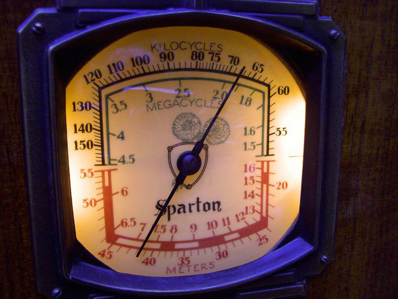

Messagepar acodo » Dim Fév 22, 2015 1:46 pm
Bon dimanche à tous.
Trouvez l'erreur dans cette photo et s'il n'y en a pas, expliquez-moi ce que je n'ai pas compris.
Message(s) : 626
Re: Bizarre ...
Messagepar Daniel » Lun Fév 23, 2015 11:09 am
Je ne vois pas l'erreur.
l'échelle des mètres correspond bien à l'échelle des kilocycle du broadcast.
c'est un récepteur de 3 bandes.
qu'est-ce que j'ai manqué?
Message(s) : 172
Re: Bizarre ...
Messagepar acodo » Lun Fév 23, 2015 12:48 pm
C'est un récepteur à 2 bandes seulement. La longueur d'onde sur le SW (échelle rouge interne) augmente avec la fréquence alors qu'elle devrait diminuer. L'échelle est inversée. La bande BC, elle, est correcte.
Message(s) : 49
Localisation : St-Hubert, Rive sud
Re: Bizarre ...
Messagepar Dan » Mer Fév 25, 2015 2:06 pm
Tu as raison Jean et en plus l'échelle de la longueur d'onde pour le BC devrait être multiplié par dix, donc 650 khz égal 461 m et non 46m
Pour l'échelle des ondes courtes... on doit aussi la multiplier par dix, mais même si on l'inverse, les chiffres n'arrive pas à la bonne place. Par exemple, 1.8 Mhz donne 166 m. En inversant le cadran on obtiendrait environs 120 m pour 1.8 Mhz, donc encore là ça ne fonctionne pas tout à fait.
