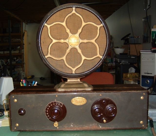

Peut-être connaissiez-vous cette adresse. J'ai commandé deux UX210a
et je les ai reçu hier.
Merci à Eric qui avait répondu a mon mail.
Maintenamt mon Atwater Kent model 33 (1927) fontionne bien
(margré la rareté des postes disponible...)

- DSCF0010.JPG (1.19 Mio) Consulté 4969 fois

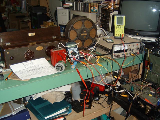

Le AK33 fonctionne ébidemment à batterie. As-tu fabriqué un module d'alimentation ou bien tu fonctionnes comment ? J'ai deux AK modele 20 (un compact et un régulier) qu'il serait intéressant à remettre en marche un de ses jours...

Pour les alimentations, tu as raison, ces radios fonctionnaient avec 3
piles de 45V (avec un ''central tap'' de 22.5Vcc) + une pile de 6v et
une de 4.5v .
En tout, pour le faire fonctionner il faut, du -4.5v, +6v, +22.5, +67.5 et
du +135v, pas évident avec des supply et des masse différentes.
Pour le 4.5, le 6 et le 22v, j'ai acheté un +5, -5 et +24 chez Addison.
Pour le reste j'ai trafiqué une alimentation de téléviseur et le tout fonctionne maintenant sur le 110vac.

- DSCF13.JPG (1.2 Mio) Consulté 4958 fois
- DSCF0020.JPG (1.2 Mio) Consulté 4958 fois
