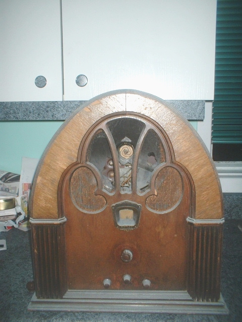

Il y avait une Foire Commerciale les 16-17-18 avril dans mon coin et on m'a offert de faire une exposition de radios anciens à cette occasion. Cela a suscité beaucoup d'intérêt chez les visiteurs et entre autres une dame m'a dit qu'elle avait une radio entreposée dans son garage depuis plusieurs années et qui irait très bien dans ma collection. Résultat: une magnifique Philco 70 qu'elle m'a remise avec un beau grand sourire.
Maintenant : BEAU PROJET DE RESTAURATION!!! J'ai les 2 knobs rosette de format moyen. Je recherche le knob pour le tuning qui est plus gros et le petit knob au centre. Ce sont également des knobs rosettes. Je crois que le Philco 90 a les mêmes types de knobs. J'aurais également besoin du haut-parleur ou de conseils pour réparer le cone du haut-parleur d'origine.

Salut Léo
Il doit y avoir beaucoup de neige de par chez vous, un pareil coup de chance, faut que ça se paye!!!
Pour ce qui est des boutons, ils sont bons, si tu te réfères au livre de Ron Ramirez sur les Philco en page 28 il y a un modèle 70 avec les mêmes boutons que le tien. Une autre photo en page 29 le montre avec le modèle 20 et le 90 qui eux ont les boutons en forme de rosette. Je sais que l'on voit souvent ce modèle avec des boutons en rosettes une grosse pour le tuner et deux petites pour on/off et volume avec un petit shroud pour le tone. Mais si je ne m'abuse ça s'est venu plus tard dans la production, par exemple le modèle 71 qui est un 70 avec tubes sur 6.3 volts au lieu de 2 volts est muni de rosettes, mais il est venu plus tard. Si de toute façon tu veux des rosettes tu peux les obtenir de Antique supply http://www.tubesandmore.com/ c'est d'eux que j'ai pris les miens pour mon Philco 50.
En ce qui concerne le haut-parleur, la semaine dernière j'ai dû envoyer mes colones de sons PSB à l'hopital des haut-parleurs pour refaire les radiateurs passifs qui s'étaient désintégrés, et j'en ai profiter pour apporter mon projet de restauration d'épave (General Electric G-60 de 1937) dont le cone est détruit à 70%, ils ont refuser d'y toucher, car ils n'ont pas les pièces, les voice coils modernes sont plus gros ou plus petits, alors les spiders qui servent à centrer le voice coil sont soit trop petits ou trop grands. Par contre ils m'ont offert de me vendre le cone et le spider pour $5, alors je vais m'esseyer, je devrai refaire le trou de centrage du spider à la dimension du voice coil. Le haut-parleur de mon épave est de 5 pouces, demain je doit aller chercher mes haut parleur qui sont près, dis moi de quelle dimension est ton haut parleur et je verrai si je peut t'acheter un cone et un spider.
C'est ce que j'ai de mieux à te proposer en attendant qu'Éric publie son article sur la réfection des haut parleurs.

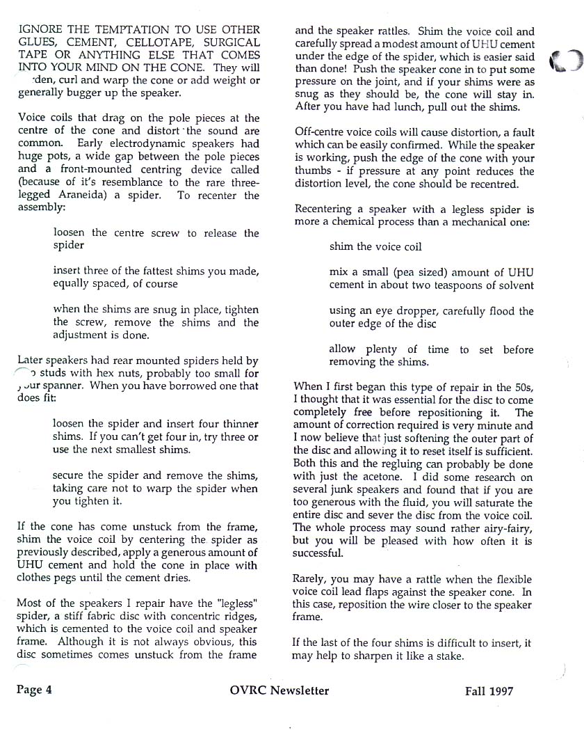

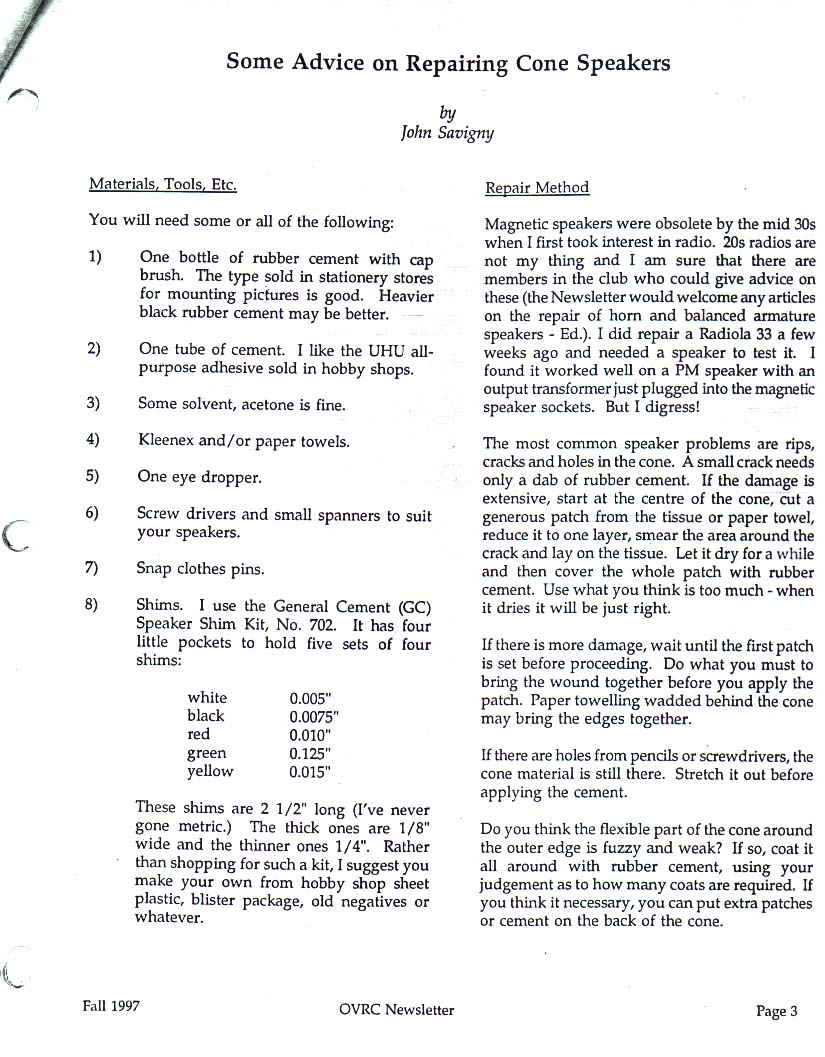

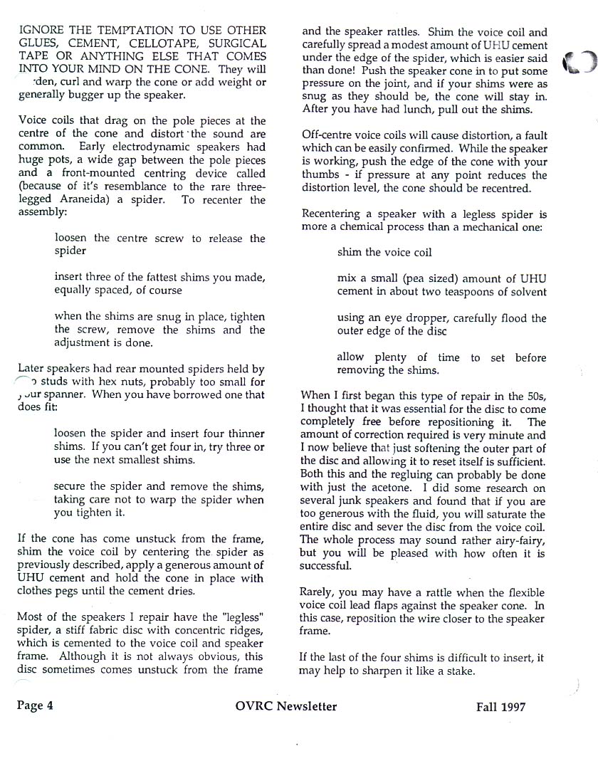

J'ai scanné un article sur la réparation des haut parleurs parût dans la revue du OVRC en automne 1997.
Il comporte deux pages, je vais esseyer de le joindre a ce message.
Je m'excuse Éric, je me suis trompé, quant je parlais de l'article sur les haut parleurs je pensais plutôt à Alain.
- (265.24 Kio) Téléchargé 1067 fois
- (216.45 Kio) Téléchargé 1061 fois
Daniel,
L'ordre des pages est arrangé. Les fichiers joints sont présenté le plus récent en premier.
Le "Rubber Cement" don't il est mention dans l'article est disponible chez "Bureau En Gros".
http://www.staples.ca/FRA/Catalog/cat_sku.asp?CatIds=,&webid=10567&affixedcode=WW
