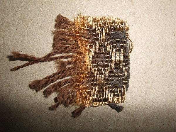

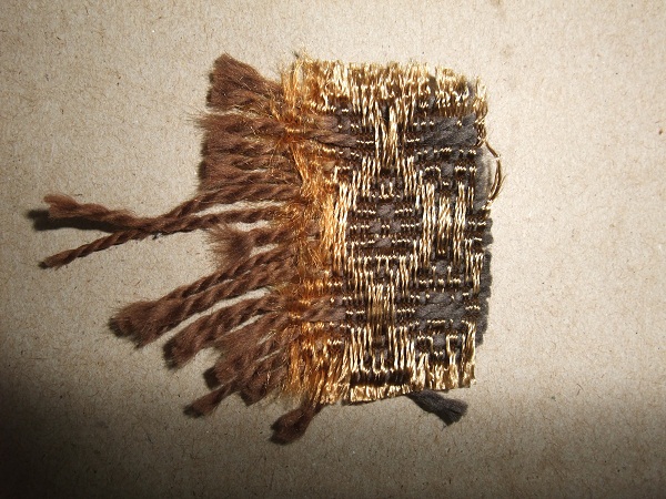

Salut, je recherche des pièces pour restaurer mon radio. J'ai particulièrement besoin d'une bobine d'accord RF (tuning can) complète et du tissus de haut-parleur original ou similaire Les lozanges sont de fils dorés et environ 3/4'' de hauteur.(voir photo). Je recherche également les tubes électroniques à vide d'origine de marque ROGERS: 88M, 6A7M, 6B7M, 6H7M et 80.
