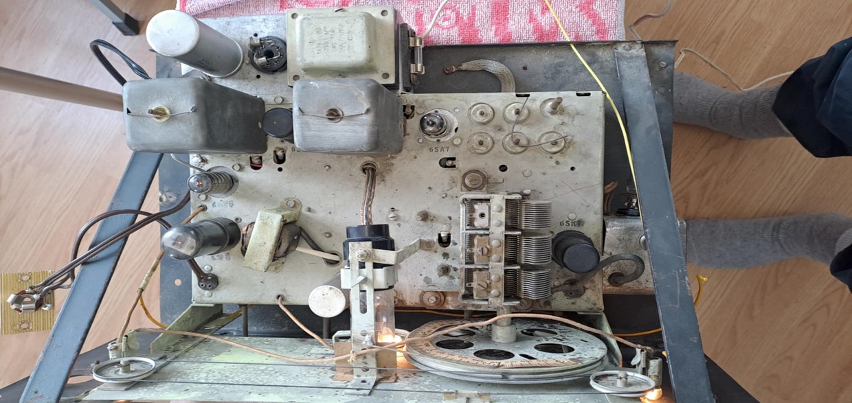

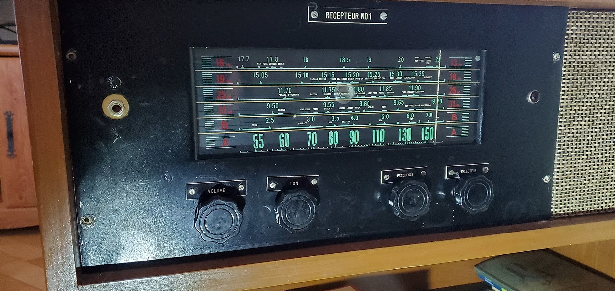

Bonjour. Merci de m'accueillir en tant que membre de la SQCRA.
Il y a quelques années, j'ai acheter un récepteur HF à lampes de 6 bandes AM et 5 bandes en ondes courtes.
En début d'année, avec un ami, nous avons décidé de lui donner un peu d'amour.
Après quelques échanges avec Gerry O'hara présent sur FB avec sa page Radio Restauration. j'en ai appris un peu plus.

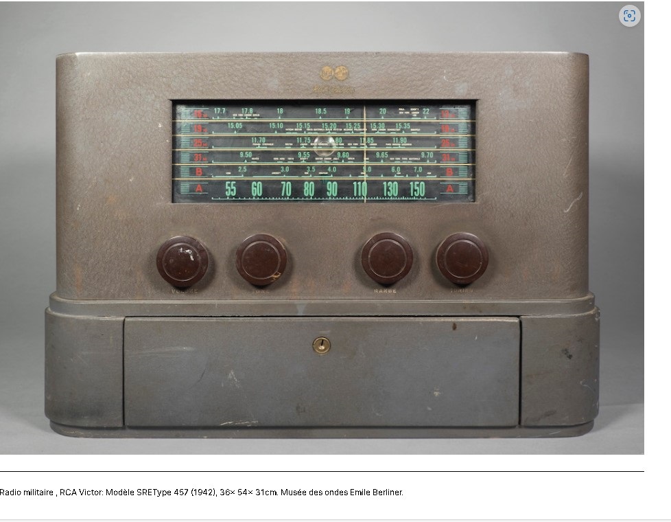

Apparemment, l'appareil est un FrankenRadio . Pour faire court la meilleure hypothèse et que ce serait un :RCA Victor Modèle SREType 457 1942, dont le MOEB possède un exemplaire.

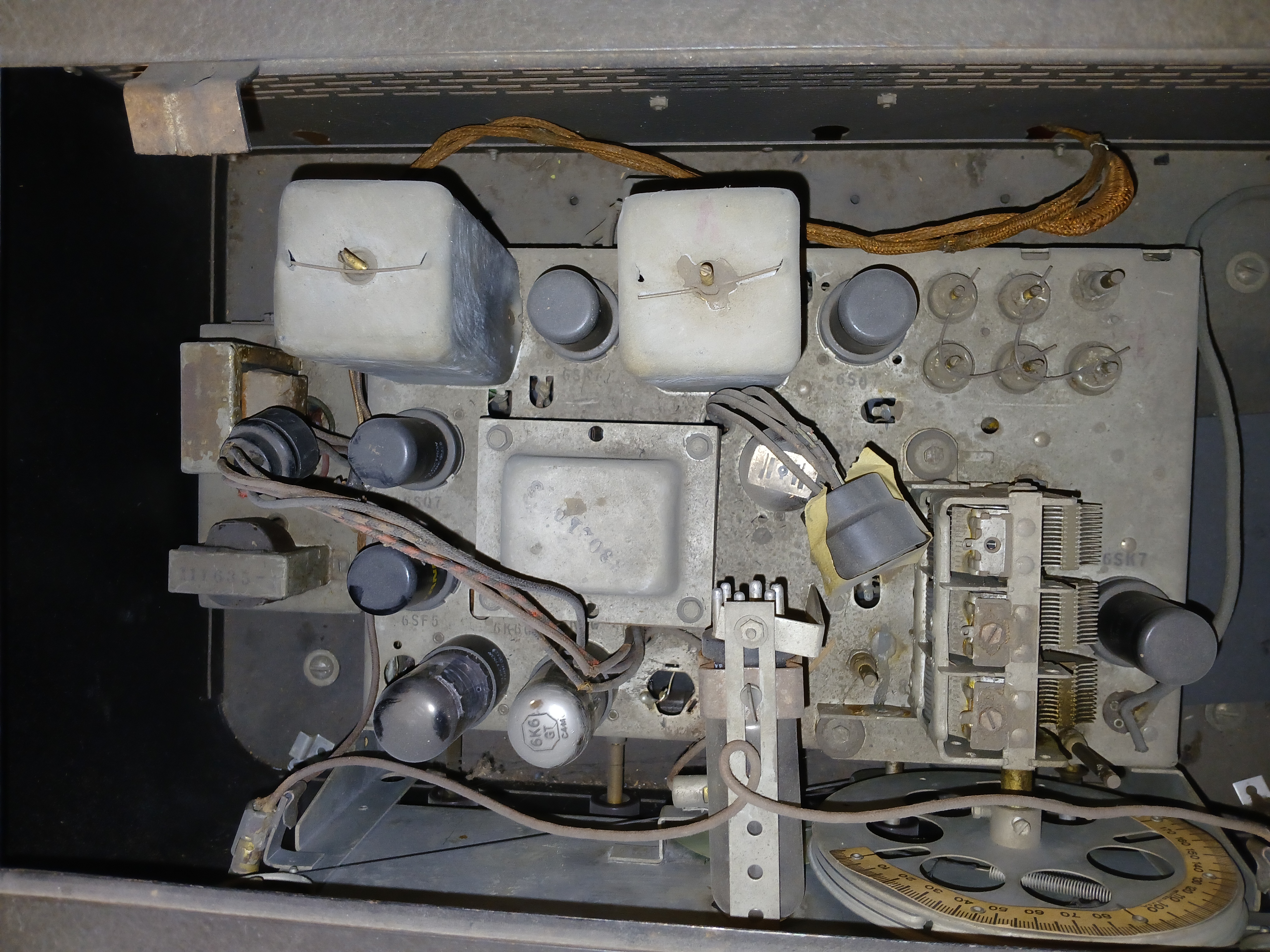

Il a été retiré de son cabinet d'origine, et sur le châssis original, il a y deux ajouts. Un bloc d'alimentation et un amplificateur RF. Ensuite il a été installé dans un autre cabinet d'allure industriel qui se trouvait à l'hôpital de Mont-Joli, selon ce qui m'a raconté.
Je suis preneur pour toutes les information supplémentaire manuel technique etc. j'ajoute quelques photos.
Merci à l'avance.
Merci à l'avance.

Re: Cherche informations et schéma électronique d'une radio
Bonjour . Je suis membre en règle de La SQCRA.
Les informations que j'ai misent dans le forum sont justement celles que je tiens de Gerry.
La question que je me pose : Votre appareil viendrait il lui aussi de l'hôpital de Mont-Joli, ou alors c'était une pratique courante de modifié ce model particulier.
Le votre a t'il aussi des ajouts au châssis ??
Est-ce possible de voir quelques photos ?.
Je ne l'avais peut être pas indiqué encore , mais je suis novice .
Merci et bonne soirée

Cette radio semble être basée sur le RCA modèle A25. Le chassis est le même sauf que le transformateur d'alimentation a été déplacé sur la nouvelle addition à l'arrière avec la rectificatrice. Aussi, le transformateur de sortie a été placé sur le chassis alors qu'il est attaché au haut-parleur sur le A25. Si j'ai le temps, je vais essayer de déterrer le SREType 457 du musée demain et comparer le chassis avec celui du A25.

Voici une photo du chassis du S.R.E. type 457 du musée. Lui aussi a été un peu trafiqué. Il devait être, à l'origine, utilisé en association avec un autre appareil identifié comme M/G selon la plaque d'identification. Le chassis de base est le même que l'A25 mais avec deux lampes additionnelles, une 6SF5 et une autre 6K6 pour une sortie push-pull. Je ne sais pas si l'ajout au chassis avec les deux transformateurs est d'origine. Le haut-parleur est externe et manquant. J'espère que ça peut t'éclairer un peu.

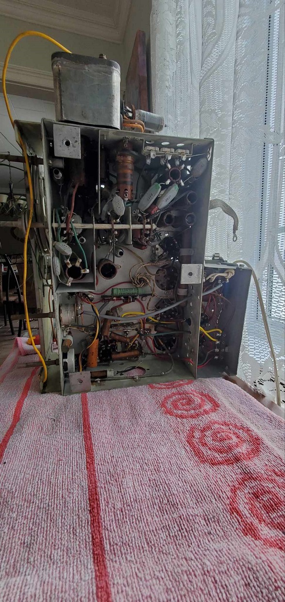

Bonjour Jean.
Merci pour les informations.
J'ajoute d'autre photos au cas ou ça te donnerais d'autres indices .
J'ai écris au Musée Maritime de l'Atlantique à Halifax qui a hérité du SRT 457 qui était au Musée Québécois de la radio.
ils auraient possiblement la documentation d'origine
Bonne journée à toi
Bonne journée à toi

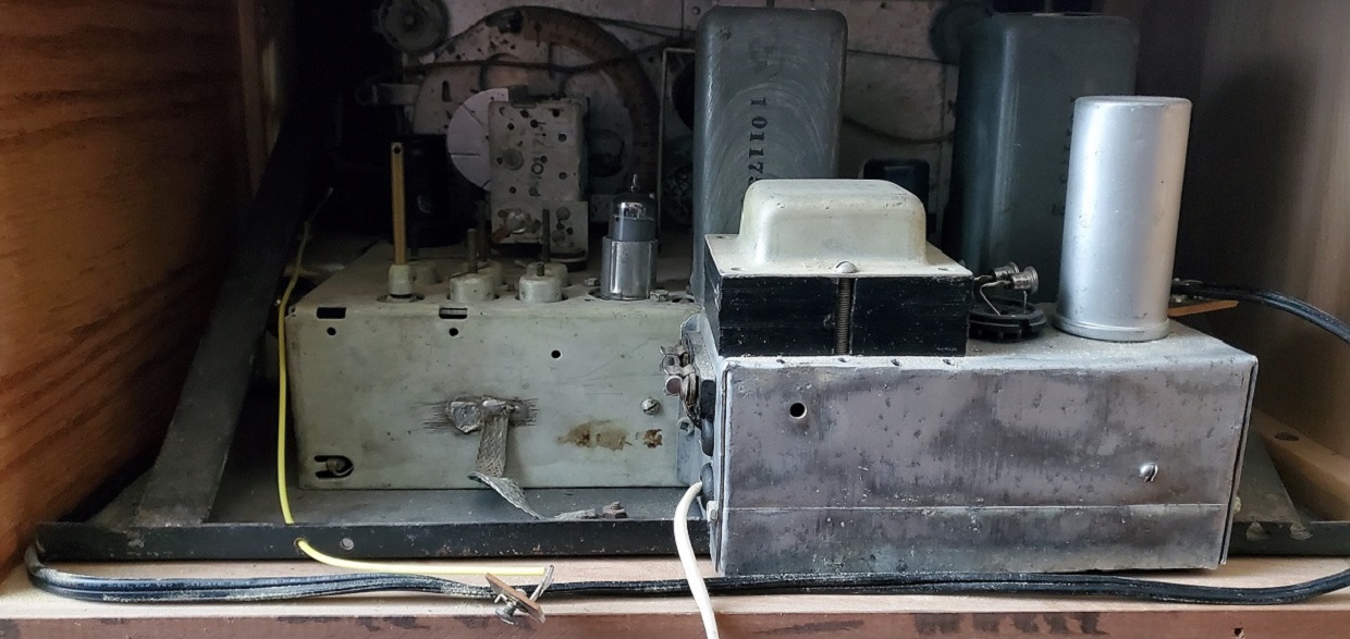

L'ajout de l'alimentation à l'arrière est probablement d'origine car le chassis principal n'est pas percé pour recevoir le transformateur d'alimentation ni la redresseuse là où ils sont placés dans le A25 et le 457. Par contre, le remplacement de lampes octales par des miniatures est artisanal. L'autre ajout pourrait aussi être d'origine, en tout cas assez ancien car il il utilisait une lampe octale.

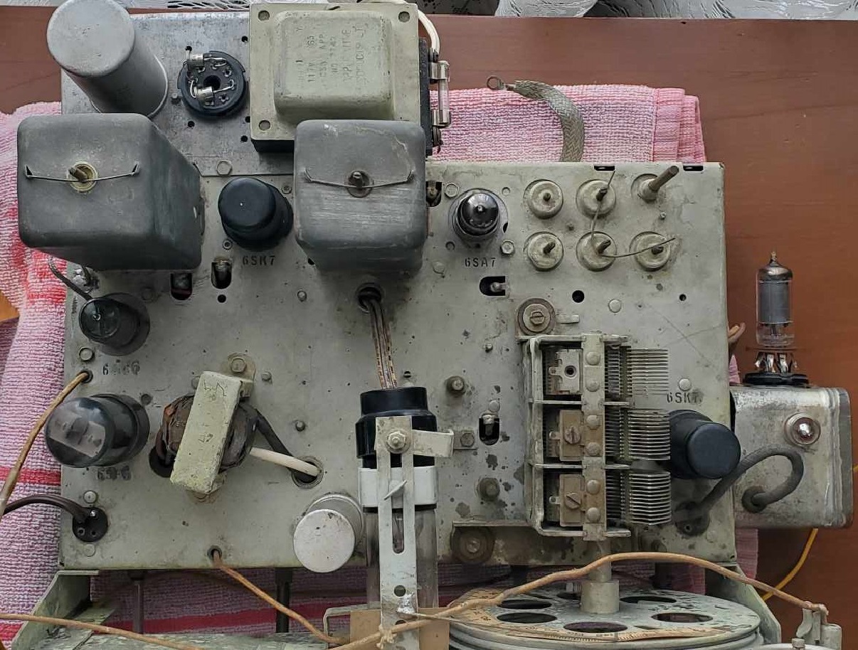

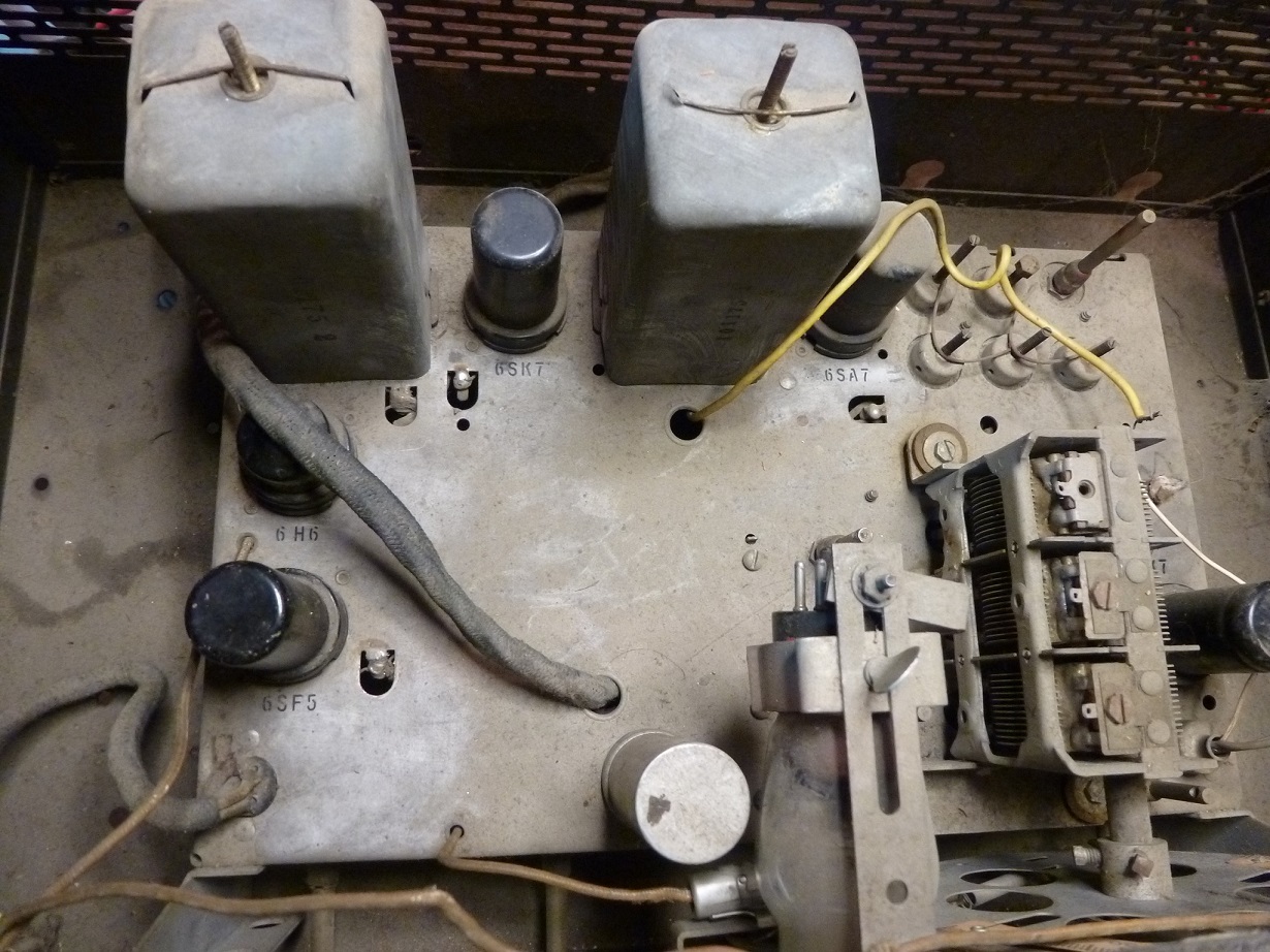

Voici une photo du mien, de toute évidence ce n'est qu'un syntonisateur, les tubes sont 6SK7 ampli RF, 6sa7 oscillateur/mélangeur, 6SK7 ampli IF, 6H6 démodulatrice et 6SF5 pré ampli audio.
Le câble qui passe pardessus la 6H6 mesure 3 pieds et se termine par un connecteur male octal, il devait surement aller chercher l'alimentation en 6 volts et en B+, et connecter le signal à un ampli audio.
À noter qu'il n'y a pas de transformateur sur le mien.

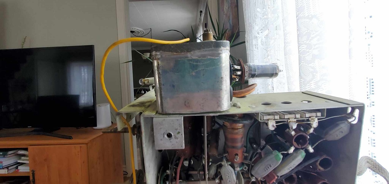

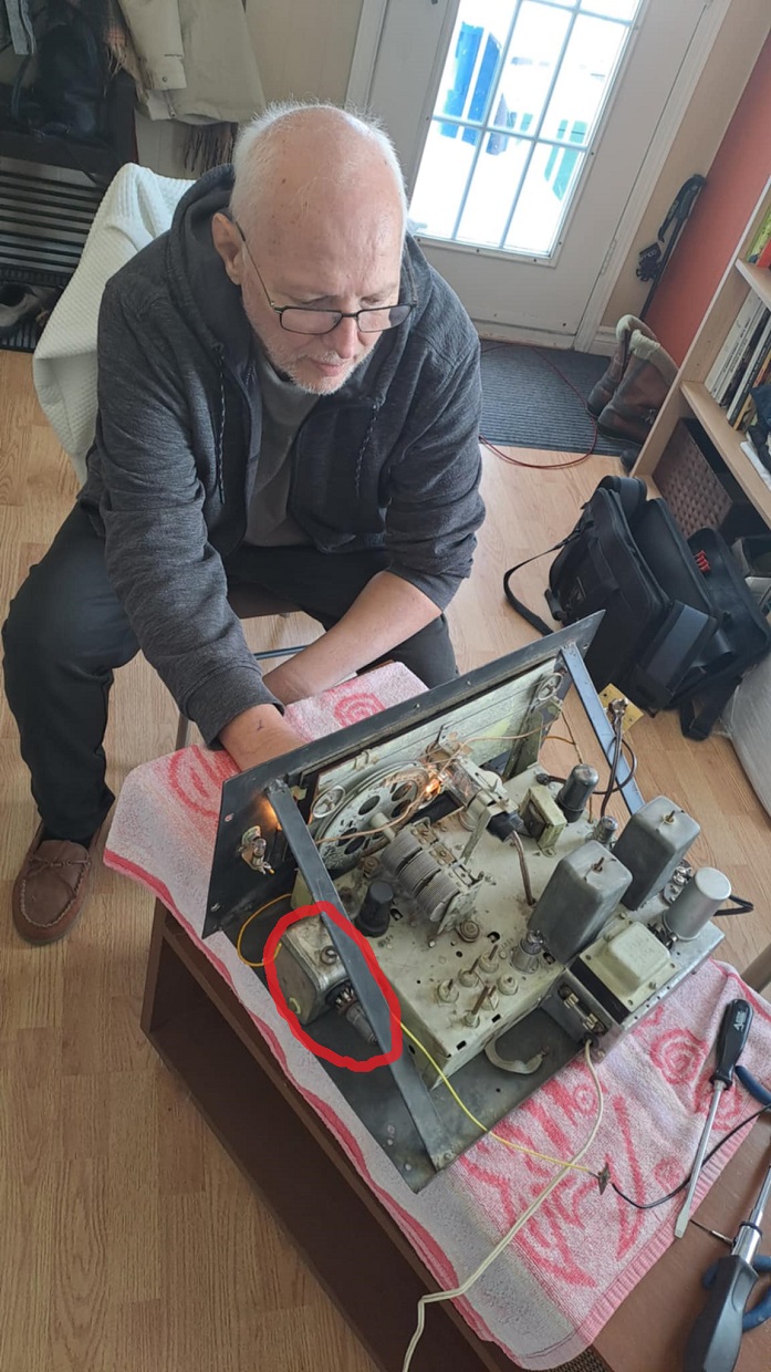

acodo a écrit:Par contre, le remplacement de lampes octales par des miniatures est artisanal. L'autre ajout pourrait aussi être d'origine, en tout cas assez ancien car il il utilisait une lampe octale.
J'ai un hypothèse concernant le remplacement d'une lampe octal par un miniature. Comme j'ai démonté le châssis de son boitier d'accueil, on ne le vois pas, mais sur cette photo on remarque que l'espace est restreint. Peut-être que l'espace manquait pour la lampe original ??
Salutations
Mario

Daniel a écrit:Voici une photo du mien, de toute évidence ce n'est qu'un syntonisateur, les tubes sont 6SK7 ampli RF, 6sa7 oscillateur/mélangeur, 6SK7 ampli IF, 6H6 démodulatrice et 6SF5 pré ampli audio.
Merci Daniel pour la photo. Comme je l'ai déjà dit, je suis loin d'avoir vos connaissances, mais je n'en suis pas moins passionné

Est-ce que ton appareil possède encore sa plaque signalétique ?
J'ajoute une photo mode vol d'oiseau du mien pour que tu puisses plus facilement comparer.
Salutations Mario
Il na s'agit pas d'un récepteur AC/DC, ces récepteurs sont complets c'est à dire avec le circuit audio intégré.
Le fait que tous les tubes soient de 6 volts de filament indique qu'il y a une source d'alimentation externe qui se connecte avec le câble que j'ai mentionné.
La plaque signalétique est manquante.
Je n'ai pas sorti le châssis du cabinet, j'ai trop de projet en marche pour l'instant, mais oui je vais y voir éventuellement et il me faudra lui ajouter un bloc d'alimentation et un amplificateur audio.

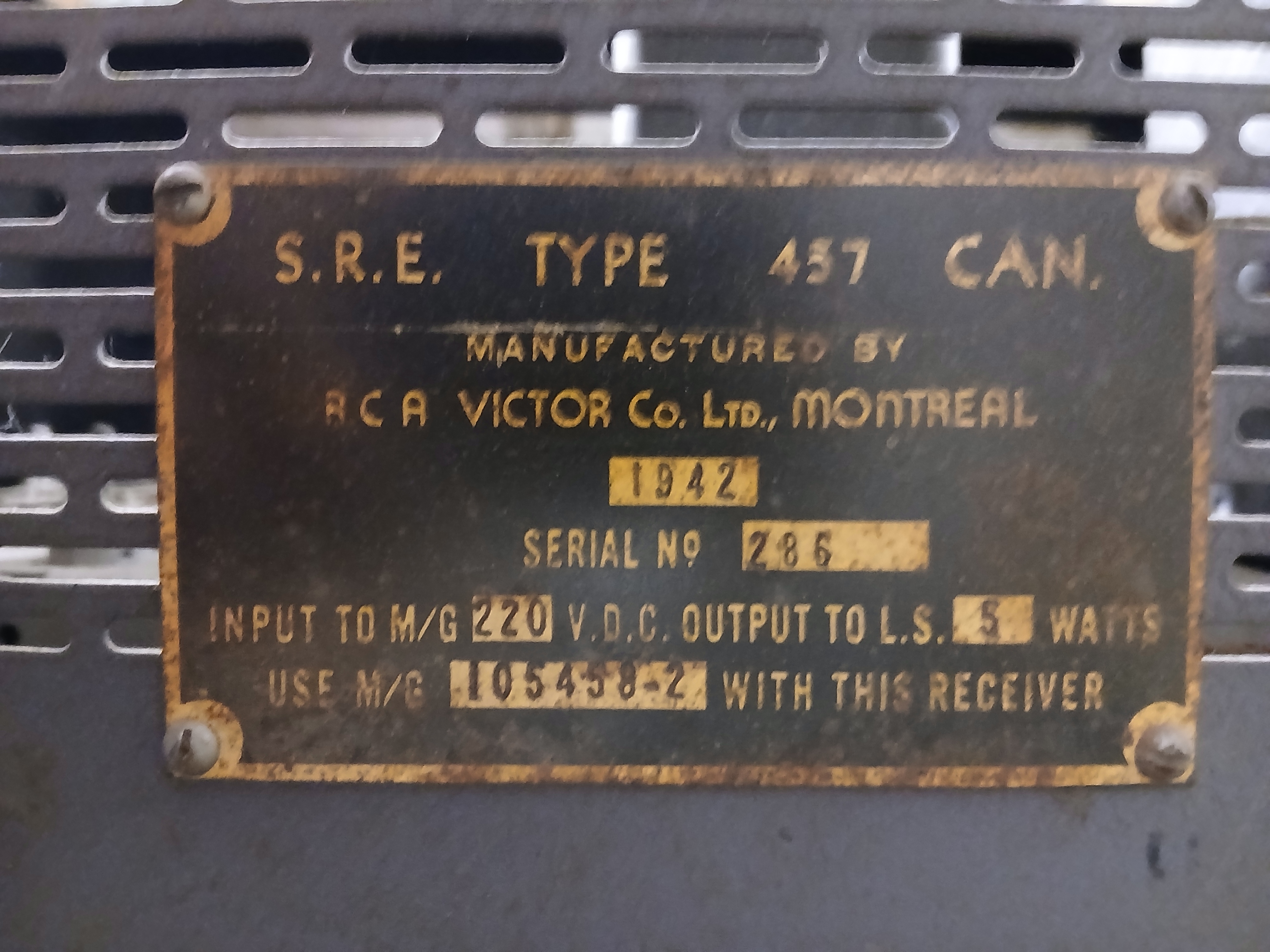

J'ai trouvé un complément d'information sur le SRE 457. Il était utilisé sur des bateaux militaires et nécessitait un moteur/générateur (M/G) pour convertir le 220 VDC du bateaux en AC pour la radio. D'où l'information sur la plaque.
