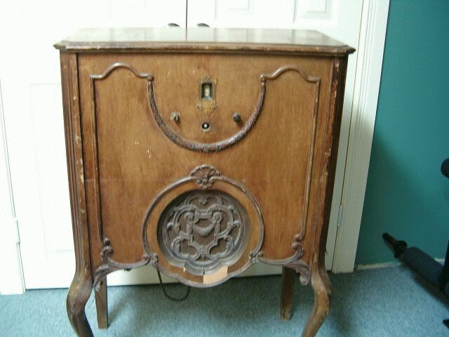

Photos de ma console Sparton model 600
Merci Jacques pour les informations que tu as trouvées. Cependant, mon appareil comporte une corde AC donc je ne pense pas que ce soit un modèle à batterie, est-ce que je me trompe? De plus, le schéma électrique que j'ai obtenu sur le site Justradios montre bien l'entrée AC. Il y est aussi indiqué que le schéma est bon pour les modèles 600, 610, 620 et 737. Donc peut-être qu'une photo de ces modèles m'aiderait pour retracer le bouton manquant. Autre information intéressante, le schéma est indiqué "Printed in Canada, courtesy of Sparton Canada Ltd" : est-ce que ça pourrait indiquer que c'est un modèle canadien???

Salut Radiofon
Pour ce qui est des pattes coupées c'est difficile à dire, la photo ne montre pas les pattes avant.

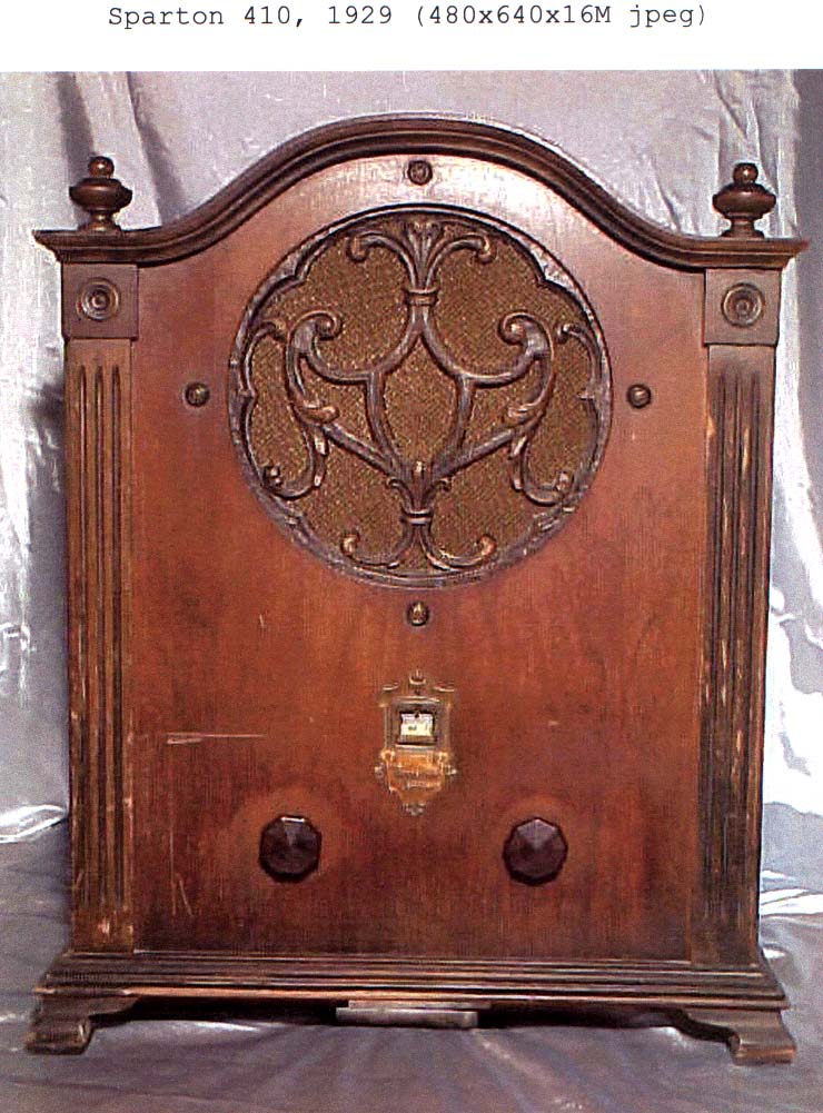

Le bouton restant est probablement d'origine, car il est identique aux boutons du Sparton 410 qui est de 1929 dont j'ai une photo.

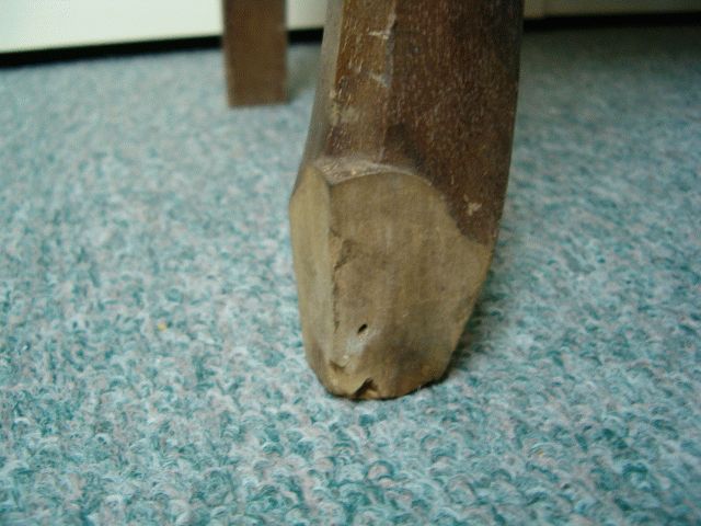

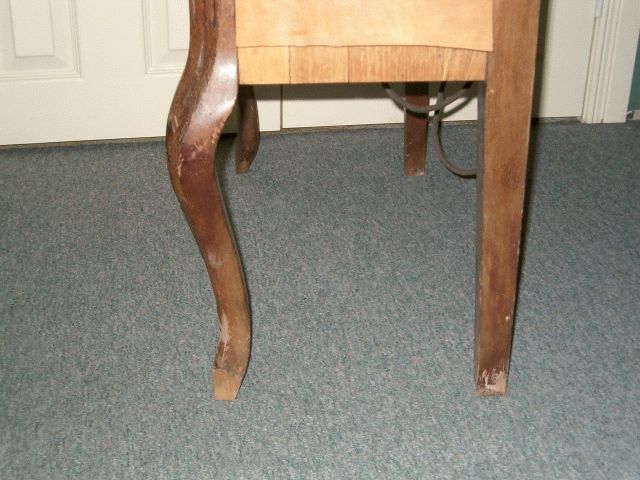

Photos des pattes
Merci Jacques et Daniel,
Voici des photos des pattes avant: elles ne sont pas coupées sur la hauteur mais plutôt sur la forme du pied. Vous comprendrez qu'une photo de l'orginal aiderait beaucoup.

Salut Alain
Les pattes de ton radio n'ont pas été coupées.
Pour faire la courbe de ces pattes on ne tord pas le bois humidifié comme c'est souvent le cas pour les dos de chaise par exemple, on prend un morceau de bois de la bonne longueur c'est à dire qui va du haut du radio jusqu'à terre à cette pièce se joignent les cotés. Quant on arrive en bas ou on veux que les pattes soient incurvées on colle sous haute pression des morceaux de bois qui vont grossir jusqu'à 3 fois le diamètre de la patte et ont taille la partie incurvée au tour. Si tu regardes attentivement tu verras que le grain du bois est toujours dans le même sens, si le bois avait été incurvé la direction du grain changerait. Ce qui te manque en bas ce sont deux des cotés qui furent collés, qui ont décollé avec les années et ont peut-être faiblit a force de recevoir des coups de balais et de balayeuse, grand ennemi des pattes de toutes les consoles. L'humidité fait travailler le bois et la vieille colle sèche perd sa force d'adhésion et la pièce collée il y a 74 ans décolle tombe et est perdue. J'ai le même problème avec une console Zenith 975, j'ai dû faire faire de nouveaux morceaux de remplacement et les coller.
Je joint une photo du Sparton 410

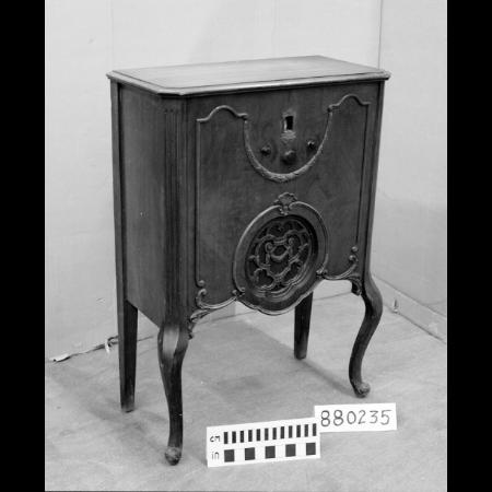

SPARTON 600
Salut Voici la photo d'un sparton 600.C'est ma premiere essaie je ne sais pas si ca va fonctionner
Salut Yves
Salut Yves
- Nom de l'objet : RECEIVER (RADIO)
Fabricant : SPARKS-WITHINGTON CO., JACKSON, MICHIGAN, UNITED STATES OF AMERICA
Nom ou numéro du modèle : SPARTON 600
Date de début de production : 1930 C
Date de fin de production : 1931
Matériaux : WOOD; METAL; - spark.jpg (20.24 Kio) Consulté 40693 fois
