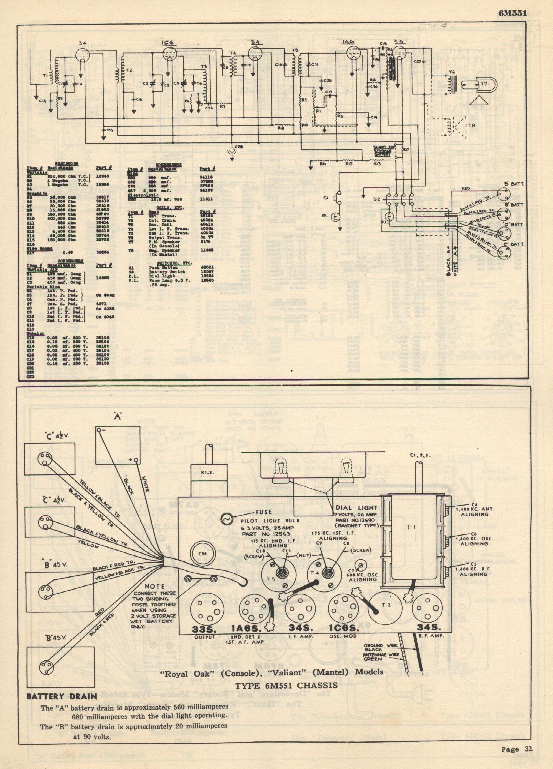

Bonjour a tous j'ai débusqué un rogers majestic tombstone modele 6M551 malheureusement malgré toute l'information que j'accumule je ne trouve pas le schéma du radio . Je demande de l'aide pou trouvé le schéma correspondant . Merci STEFF

6m551
Voici le plan du 6m551 , en espérant satisfaction hé hé
