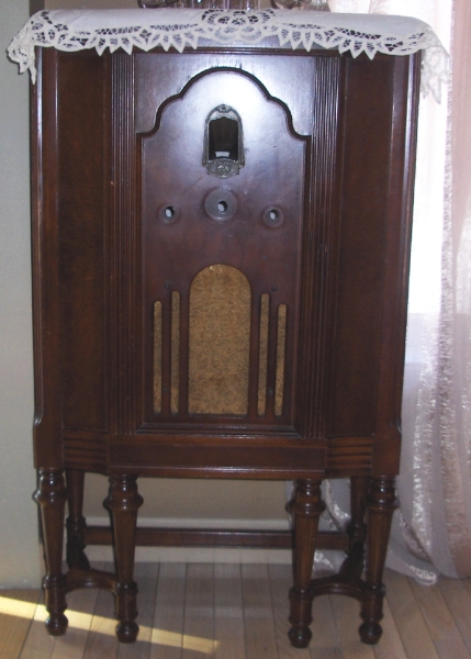

Bonjour Eric
Merci pour le schema.
En effet les tubes ne correspondent pas et dans le schema il devrait y en avoir 10 mais il n`y en a que 9 .
Je t`envoie des photos du chassis et du meuble .

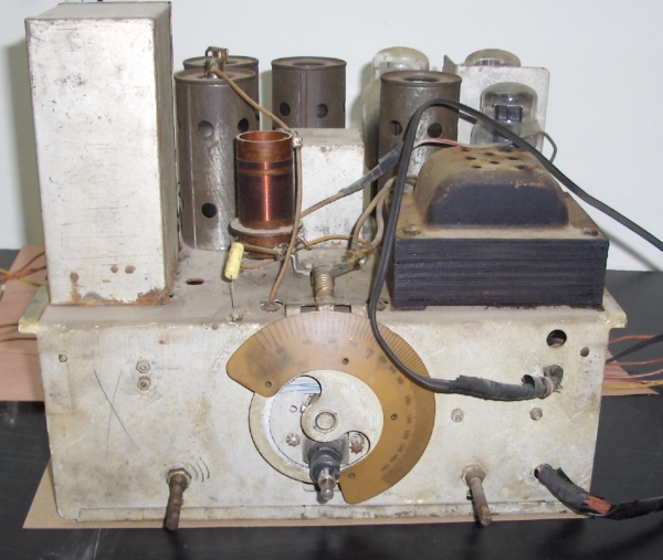

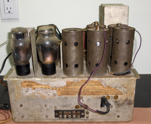

Bonjour Jean-Guy,
J'ai recu vos photos par couriel. Il y avait effectivement un problème avec les fichiers joints mais tout est dans l'ordre maintenant.
Pour le bénifice de tous, je place les photos ici en espérant qu'un membre qui a déjà restauré ce chassis puisse le reconnaître.
