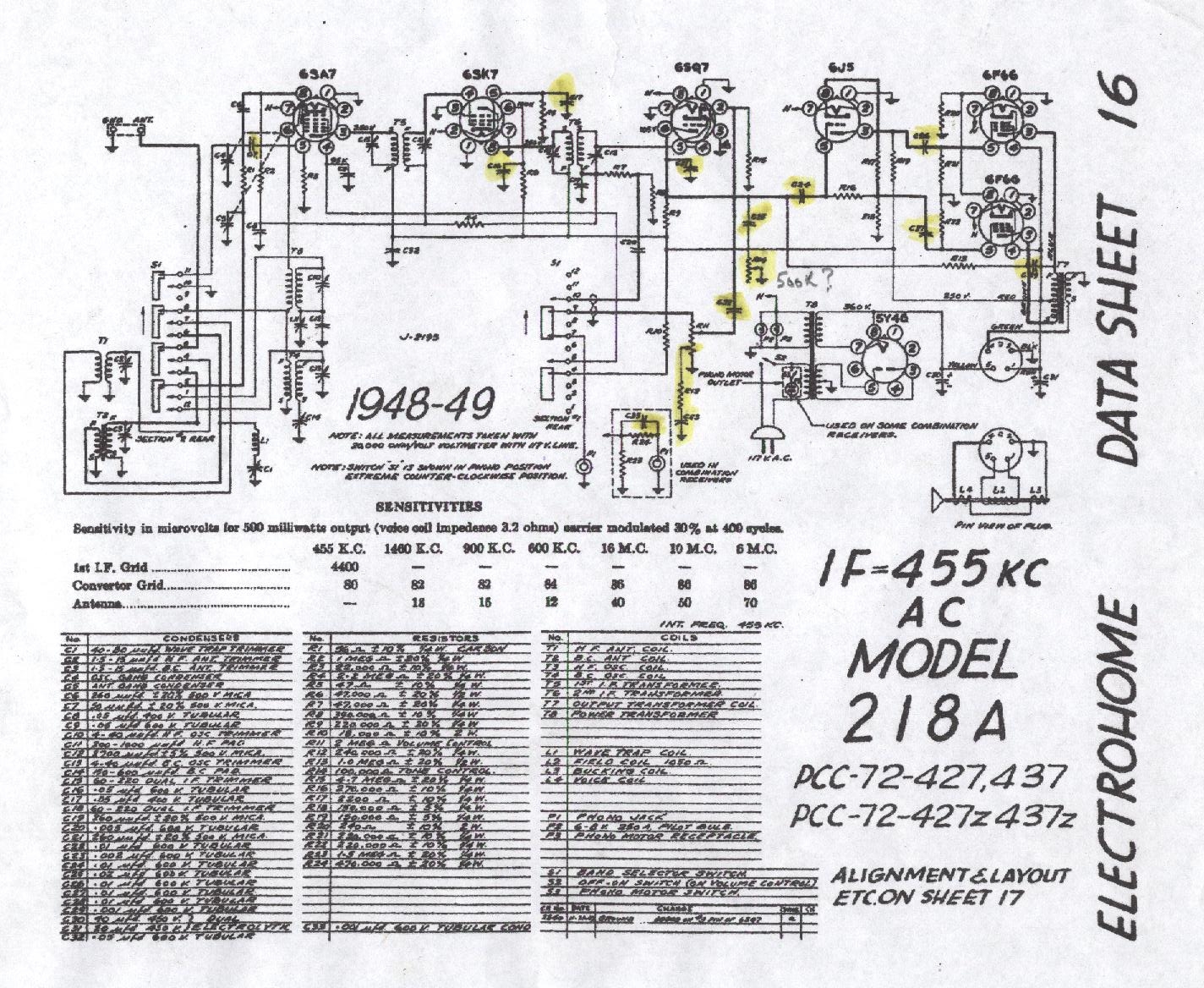

tranfo plan
Messagepar Kikcola » Jeu Mars 01, 2007 1:31 am
Voici le plan du radio
(1018.39 Kio) Téléchargé 953 fois
Messagepar Daniel » Jeu Mars 01, 2007 7:58 pm
Salut Cristian
Tu as besoin d'un transformateur push-pull qui peut supporter au moins 50 ma. de courant de plaque. Je croyais en avoir un récupéré d'un Grisby-Grounow, mais après vérification le primaire est ouvert.
Assures toi que la résistance de polarisation de cathode, R20, n'a pas changée de valeur, elle contrôle le courant de plaque, qui s'il devient trop important pourrait contribuer à faire sauter le primaire du transfo.
Tu peut en commander un neuf de Hammond, voici leur site http://www.hammondmfg.com/125a.htm le 125C ferait l'affaire. Malheureusement les transfo de Hammond sont un peut coûteux, environ $60.
A moins que quelqu'un en ait un à t'offrir.
