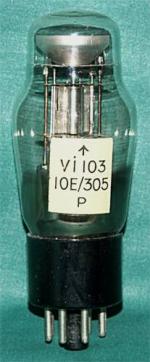

Communique avec Jean-Guy Gagné et demande pour un tube Vi103 10E305 P . Il en a plusieurs en stock.
C'est un tube militaire fait en Angleterre et qui était utilisé pendant la 2ieme guerre. J'ai déjà vérifié ce type de tube sur mon tube tester en utilisant les informations d'un 6X6G et le résultat était excellent. Par contre je n'ai jamais fait l'essai dans une radio Rogers Majestic.

Le tube militaire remplace la 6X6 sans problèmes sauf que le le tube est un peut plus long.
Une simple modification à régler le problème.
