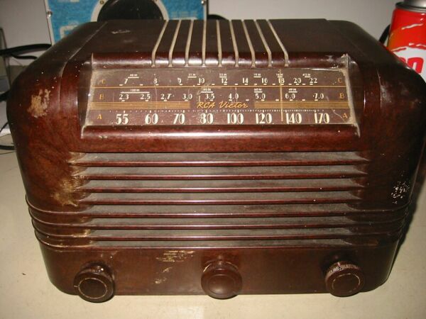

J'ai ce radio depuis 2 ans et j'aimerai l'identifier.
Voici ce que je sais: Il s'agit d'un RCA Victor à batteries (Farm radio)
Il n'as qu'un tube et son numéro est illisible...
Sur le chassis on peut distinguer quelque chose qui ressemble à:
C274 (Je ne suis pas sur du 4)
RC575A (75A, c'est très effacer)
6L4
Si quelqu'un peut m'aider à l'identifier ce serai très apprécier, car son boitier en bakelite est en assez bonne étas pour le remettre en marche.
Merci à tous.
Laurent :)

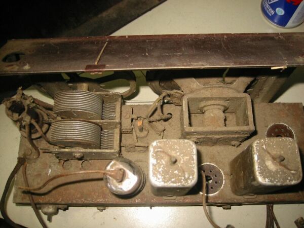

Messagepar Leo » Lun Avr 23, 2007 1:19 am
Bonjour Laurent,
Pourrais-tu ajouter une photo du dessus du chassis ainsi qu'à savoir s'il a été fabriqué au Canada ou aux États-Unis?

Messagepar fender » Lun Avr 23, 2007 6:38 pm
Merci Léo pour ta réponce.
Voici une vue d'arrière du chassis tel que demander.
Il est pas très beau à voir mais si je peux l'identifier pour avoir son diagrame il devrai changer de couleurs et surtout fonctionner à nouveaux.
Tans qu'a dire si c'est un radio Canadien, j'en ai aucune idées.
merci pour tout,
Laurent.

Messagepar Michel Chabot » Dim Mai 13, 2007 11:21 am
Salut Laurent ton radio tu pourra peut-être trouver le plan sur les model suivant: 15X 1941, ou les model 56X, 56X10, 56X11, 56X2 tous 1942.
Bonne recherche

Messagepar Normand » Mar Mai 15, 2007 9:12 pm
Salut Laurent,
Regarde aussi ce model américain QB55X 1948
Normand

Messagepar fender » Mer Mai 16, 2007 8:44 pm
Bonjour
Merci pour votre aide pour identifier ce radio.
Grace à vos indications j'ai réussit à identifier ce radio c'est un QB55.
Il ne me reste qu'à le réparer... Cela vas ètre un bon contrat.
Merci encore et à charge de revanche.
