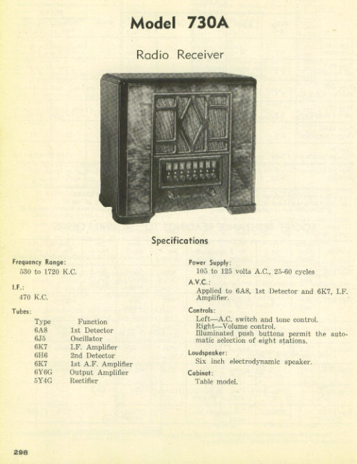

Messagepar vonvon » Mer Sep 26, 2007 5:50 pm
j'ai besoin des lampes 6A8, 6J5, 6K7, 6Y6G
j'ai aussi besoin des boutons( 2) ...je n'ai aucune idée de quoi il ont l'air
a oui j'aimerai aussi savoir l'année du radio
Merci yvon... :D

Bonjour vonvon, ton radio a été fabriqué en 1938 et 1939.
J'ai le manual ainsi qu'une photo du radio Mais pas de scanner pour t'envoyé une image sur le site, envoie moi un couriel je t'enverrai une photo prise avec ma camera ou peut être que quelqu'un d'autre as les documents . J'ai aussi les tubes que tu as besoin.

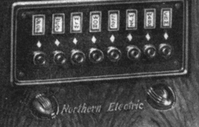

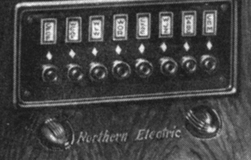

Salut,
Ces boutons ont été utililisés sur plusieurs modèle de Northern Electric, ils ne devraient pas être trop difficile à trouver. Voici un aperçu de quoi ils ont l'air...
