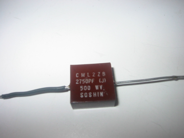

Bonjour.
J'aurai besoin d'un condansateur de 2750 pico farad.
Je répare un de mes radio, de marque Kenwood/Trio de 1967 et ce condansateur est très inportant car c'est lui qui détermine la fréquence d'oscillation pour les fréquences entre 550 kc et 14 Mhz.
Cela prend un condansateur de bonne qualiter et surtout précis, meilleur que 1%.
L'original est un condansateur au micas de2750pf @ 500V fabriquer par la compagnie SOSHIN et bien sur, ne le fabrique plus.
Si vous avez des condansateurs de précision qui combiner pourrai égaler 2750 pf je serai intéresser.
Merci et de joyeuses fêtes à tous.
Laurent.
Laurent.

Salut à toi.
J'ai certainement ce condensateur, pas nécessairement l'originale mais
un mica de la valeur que tu recherche.
Je devrais te le reconfirmé d'ici le week-end car ces temp ci à l'aproche des fêtes je vais moin souvent dans mon atelier.`
À moin que quelqu'un l'ai déjà en main , un peu de patiente et
te reviens la dessus.

Salut Fender.
Désolé pour le delais, je t'ai sélectionné une combinaison de deux condensateur au silver mica de 1 % toll. pour la valeur totale exact de 2750 pf avec mon capacimètre Stanford Research SR-715.
J'aurais besoin de to addresse pour te le faire parvenir.
Ils sont usagé mais très bon.
Radio maniaque.
Stef

Salut Steff.
Je te remercie pour ta recherche mais j'ai décider d'oublier ce radio car je crois q'une des bobine est attaquer.
J'ai essayer avec un condansateur variable en paralelle avec le vieux et le résultas est le mème j'ai toujours une erreur de 40Kc sur 14 Mhz.
Pour un récepteur qui couvre les bandes amateur cela est intolérable. Donc j'ai trouver à le vendre.
Je te remercie pour ta recherche et si je peu te rendre l'appareil un jour cela me fera plaisir.
Bonne et Heureuse Année.
Laurent.
