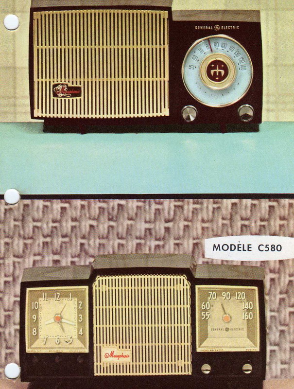

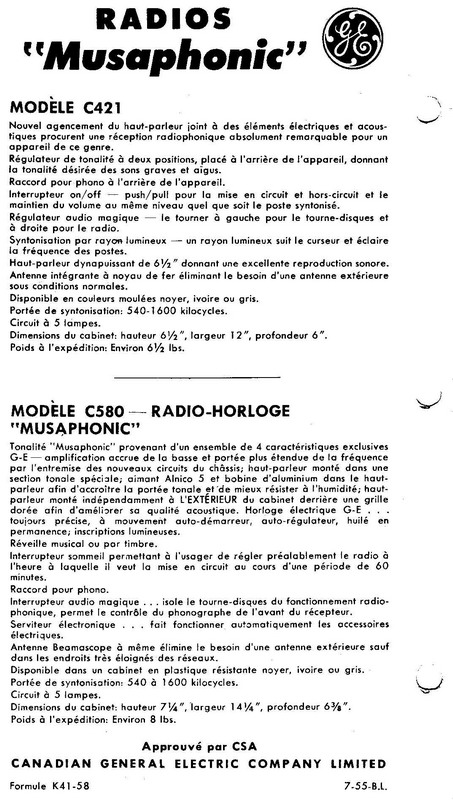

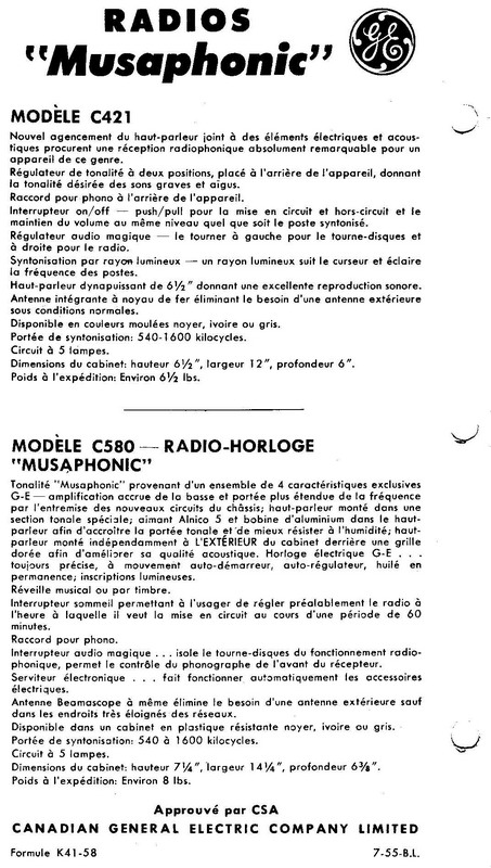

Voici ce que j'ai trouvé...
- (194.02 Kio) Téléchargé 941 fois

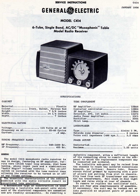

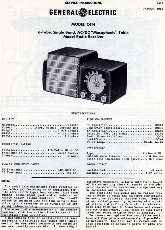

D'après les quelques bulletins technique que j'ai pour les GE Musaphonic, ils font tous mention que les caracthéristiques acoustique du cabinet combinés avec les circuits audio résultent en des qualités de tonalité exceptionnelles.
