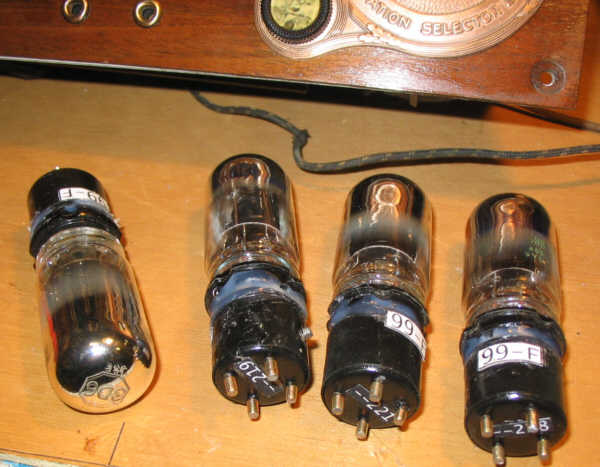

remplacement de 99
Bonjour Yvon,
je suis tout nouveau sur ce forum et j'ai vu que tu cherchais des 99.
Pour mon radiola 26, j'ai dû fabriquer des remplacements (que j'appelle des ersatz), si tu es intéressé, tu peux regarder sur mon site le sujet correspondant:
http://www.cfp-radio.com/restaurations/ ... 26-EN.html
d'autre part, mon poste n'a pas la plaque qui cache les lampes justement.

- quelques 99 refabriquées
- PG_CQ07.jpg (38.86 Kio) Consulté 10924 fois

merci pierre pour ton aide ,ta restauration détaillé de ton radiola 26 me sera tres utile...
et pour les lampes ,j'en ai trouvé d'origine sur ebay a prix raisonable ,et apres test elle sont tous bonnes...
