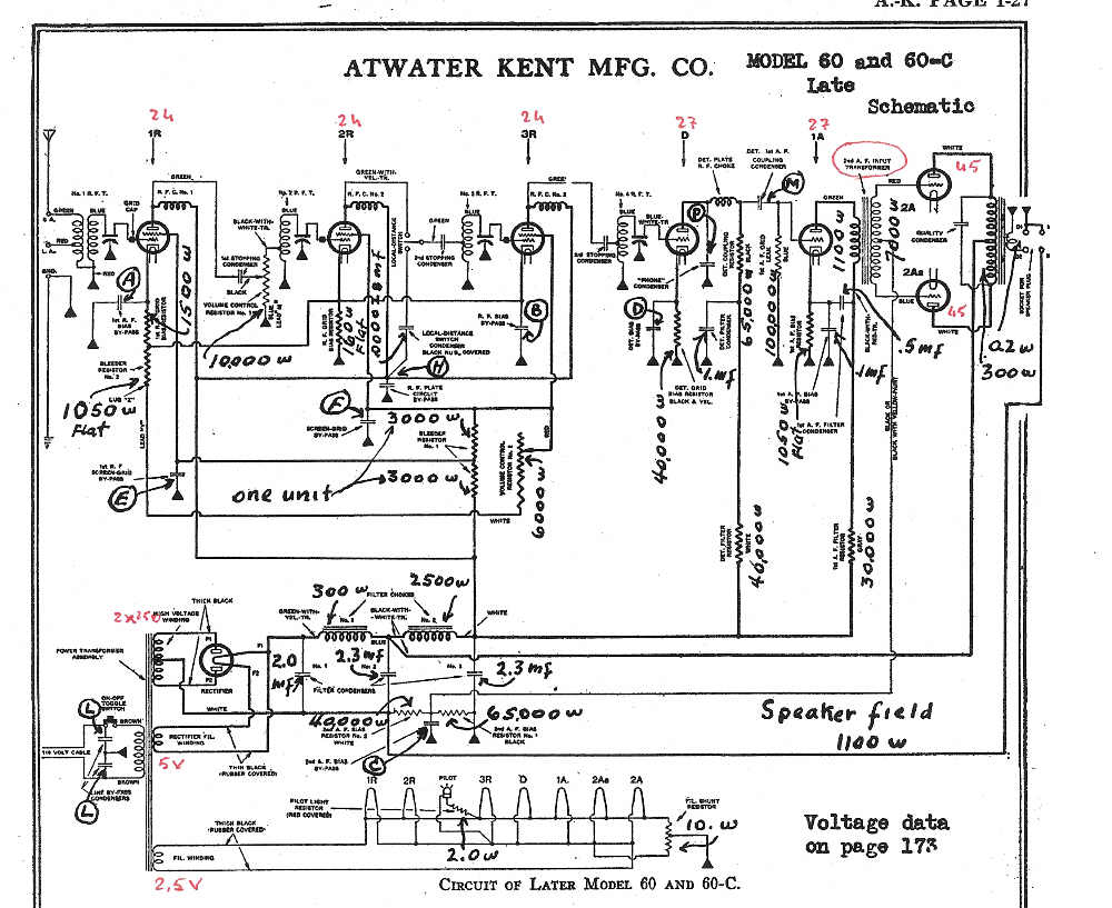

Bonjour à tous.
Je recherche un transformateur d'alimentation pour un Atwater Kent de type 60. Ce tranformateur est monté sur plusieurs modéles de AK dont les: 60, 70, 72, 74, 76, 80, 82, 84, 85, 86, 87, 89, 90, 92, 94, 96, 99.Il comporte un seul enroulement de chauffage des lampes de 2,5Volts commme je l'ai marqué sur le schéma.
Je recherche aussi le tranformateur déphaseur pour l'ampli basse-fréquence, toujours pour le AK 60, le tube pré-ampli est un 27 et le push-pull deux 45, sur le schéma quelqu'un à noté: 1100 Ohms pour le primaire et 7000 Ohms pour les deux secondaires, je ne sais pas si cela est valable .
Pouvez-vous me procurer ces transformateurs.
Ici en Europe ce matériel ne court pas les rues, et sur Ebay je n'ai rien trouvé jusque là.
En vous remerciant encore pour vôtre attention recevez toute mon amitié.
- (129.73 Kio) Téléchargé 951 fois
JP Guittard.

Bonsoir JP, oui ces valeurs sont exactes. Dans ce model il y a le 60 early et le 60 late, et le 60C qui est très différent.
Voici les valeurs des models 60 (early & late)
2nd A.F. input xfo. primaire rés. =1100
secondaire rés. =7000
2nd A.F. output xfo. prim. rés. =300
sec. rés. = 2
Filter chokes #1 =300
Filter chokes #2 =2500
Field coil 15635 rés. =1100
A+
sec. rés. = 2
A+

Bonsoirà tous,
Merci pour les précisions concernant les valeurs, j'e n'ai pu que mesurer les valeurs du deuxiéms trasfo AF.
Oui je n'ai pas compris les différences entre les 60 early, late et C, toujours est-il que, ayant contôlé le câblage il correspond à celui que j'ai mis en ligne, c'est le principal ! La bobine du speaker field fait bien 1100 Ohms, j'ai pu le mesurer en le remettant en état.
J'ai débobine le"2nd A.F.input xfo. primaire rés.=1100 secondaire rés.=7000".
Le fil émaillé a un diamétre de +- 10/100, il y aurait 3000 spires au primaire, et 2x9000 au secondaire, cela fait beaucoup de tours, alors voila pourquoi je cherche éventuellement un remplaçant.
Amicalement.
Amicalement.
JP Guittard.
