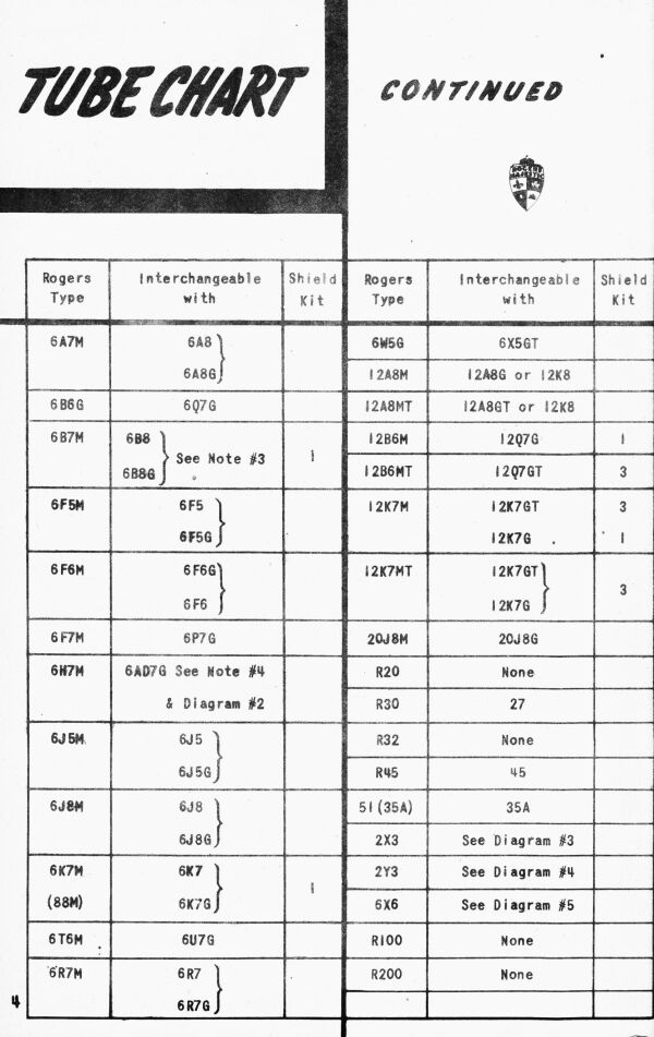

Salut Steff et Dominique
La 6T6M est substituée par la 6U7G, laquelle peut être substituée par une 6K7M, le base diagram étant 7R.
plus bas la page concernant ce tube, provenant des 80 gigabytes d'archives du club disponible gratuitement aux membres. Si tu veux les autres 11 pages, Steff, je te les envoie par courriel.

Merci bien Daniel pour l'info,
ceci me dit qu'il faut que je me gardes 40$ pour etre membre au plus sacrant, donc sauter un radion ou deux
