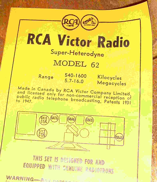

J'ai le schéma du model RCA 62 et il ne correspond pas au type de lampes décrite dans ton message. Le model 62 a été fabriqué jusqu'au 14 sept 1928.

j'ai trouvé un schéma un peu différent du tiens de 1947 avec 5y3, 6k6, 6at6, 6ba6, 6be6, et 6ba6.
Peut-être que quelqu'un a mis les mauvais tubes sur ton appareil.
Je t'ai envoyé le schéma par courriel.

Daniel a le bon schéma et la 6AV6 est un remplacement du 6AT6.

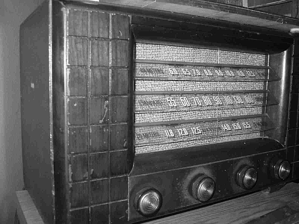

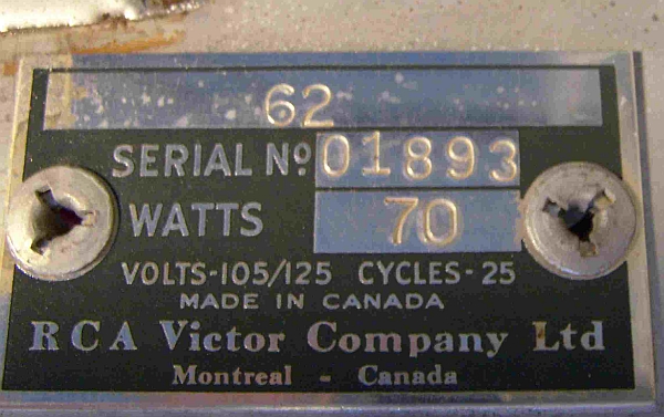

voici quelques photos. C'est vrai que j'aurais dû vérifier sur le collant du layout car c'est bien indiqué une 6AT6, donc elle a été remplacée comme le mentionne Michel par une 6AV6.
Selon la plaque, le mien a été fait à Montréal.
