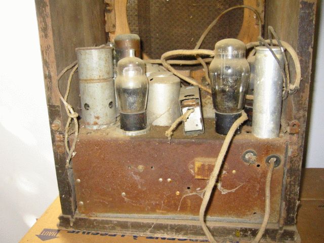

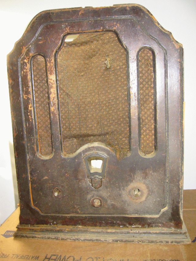

Voici j'ai cette épave et je me demande si je la met aux poubelles ou bien si je la restaure... Je ne trouve pas le numéro de modèle et j'aimerais savoir à qui ce radio à l'air en bon état.

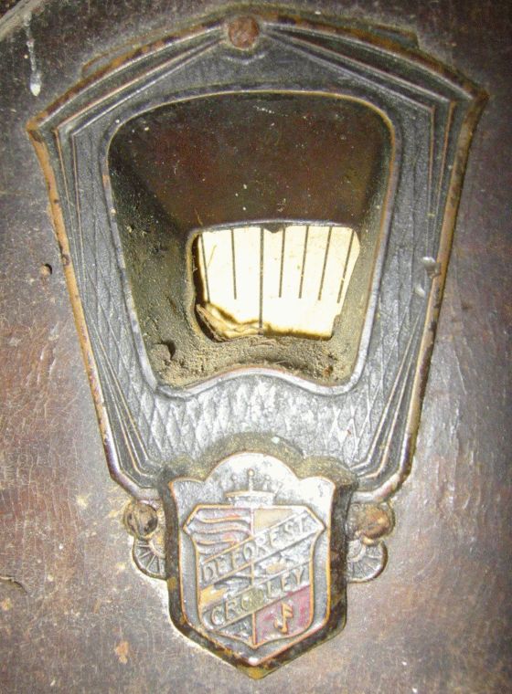

C'est un radio DeForest-Crosley (de par le bezel du cadran ), qui date du début des années 30.
Avez-vous une idée du modèle ?
PS : Gênez-vous pas de vos commentaires sur cette épave. Est-ce que je devrais "perdre mon temps" à la restaurer ??? C'est un thombstone après tout !

Messagepar Daniel » Lun Juin 14, 2004 10:22 pm
Salut Éric
Jettes un coup d'oeil sur le livre de Swackhammer, Radios of Canada page 38, il y a un Deforest Crosley 850 presque identique au tien, c'est sûrement le même circuit. Demandes plus d'information à Gordon Wilson du OVRC.
Messagepar Eric » Mar Juin 15, 2004 3:49 pm
Merci Daniel,
Effectivement ça y ressemble beaucoup à peu de détails près... Il n'y a pas le plan du 850 dans RCC :(
Je vais contacter Gord Wilson bientôt.
Messagepar Eric » Mar Juin 15, 2004 3:55 pm
Pas vrai !!!! Le modele "850" est listé comme "Rhapsody".
Le schéma est dans RCC dans De-Forest Crosley ...
Il est temps que je mette mon index RCC et les Cross-Reference en ligne, c'est trop pratique !
A regarder le schéma, mon readio est probablement un 500 "Encore" ou 501 "Ballad", car le 850 utilise une sortie Push-Pull 2xUX245, le mien utilise une "47" en "Single Ended".
Beau défi... le seul problème c'est que le cabinet n'a plus de dessus! Peut-être que notre ami Laval Potvin pourrais m'arranger ça :)
