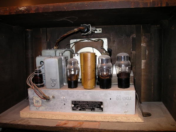

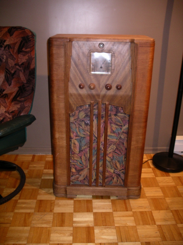

Bonjour J'essaie d'identifier ce vieux radio.
Il ne fonctionne malheureusement pas,
A l arriere il est indiqué Dominion Electrohome Industries avec un no de série et un no de chassis.
A l'avant il y a le nom Lindsay.

Bonjour Serge
Lindsay était une marque fabriquée pour un magasin en 1947-48, par Dominion Electrohome. Très peut on survécut et on ne sait pas quel chaine de magasin avait commandé cette marque, on sait seulement que 22 modèles furent fabriqués!
Si tu nous donnais les numéros de modèle et de serie peut-être pourrions trouver dans les archives un schéma. Il est impossible de lire ces numéros sur ta photo.

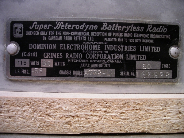

Votre radio est probablement fabriqué par Electrohome (Kitchener, Ont) en vendu sous un autre nom... Probablement "Grimes Radio Corporation of Canada".
Toute l'information nécessaire est sur la petitre plaque de metal noir à l'arrière du radio. Malheureusement, je ne peux pas lire les détails sur la photo. S.V.P. envoyer une autre photo de la plaque signalitique prise de plus près.
Nous avons probablement les informations techniques sur votre radio. Si vous avez les connaissances pour le remettre en état, nous pourrons vous les fournir. Si vous n'avec pas les compétences pour le réparer vous même, il y a plusieurs membres de notre association (dont moi-même) qui peuvent le faire pour vous.
À bientöt,

Eh bien vous ètes très forts. Je ne pensait pas avoir des réponses si rapidement.
Bien que j'aie un DEC en électronique la réparation d'un tel radio dépasse mes capacitées. Toutes les lampes allument mais il n'y a pas de son. Je doit avouer que j'ai essayé de le réparer dans ma jeunesse et que j'ai probablement causé plus de mal que de bien.
Toute suggestion sera la bienvenue.

Bonsoir,
Les choses commencent à s'éclaicir un peu...
Puisque l'inscription "Dominion Electrohome Industries" apparait sur la placque, votre radio date d'après avril 1933, date à laquelle trois compagnies distinctes, Phonola, Grimes radio Corporation Ltd et Pollock-Welker Manufacturing ont été regrouppées sous le nom "Dominion Electrohome Industries".
Plus tard, cette compagnie deviendra tout simplement "Electrohome" mais ça c'est une autre histoire...
J'ai devant moi une publicité de la marque "Phonola" de 1938 montrant des modèles très similaires au votre, en l'occurence le modèle PU-62.
Je vais regarder dans les archives de la SQCRA si je ne trouverais pas quelquechose sous le numéro "A772".

J'ai vérifié les archives...
Le modele A772-L est dans nos plan, pour l'année 1937-1938
Il est identique au A772-D et très similaire au A762-L et A762-D qui eux n'avait pas d'eoil magique (Tuning Eye).
Le schéma et la liste de pièces sont disponibles auprès des archives. Ils sont gratuits pour les membres de la SQCRA et 5$ pour les non-membres.
Pour ce qui est de l'inscription "Lyndsay", il s'agit probablement d'un marchand de meuble, comme "Hartney" de montréal qu'on rencontre quelques fois. Il était commun à l'époque que les commerçants apposent leur propres étiquettes sur les radios, tout comme le font encore aujourd'hui les concessionnaires automobiles...
À bientôt,

Lindsay etait un magasin semblable à Archambeault qui etait vendeur de disques ,d'instruments de musique et de radio .
