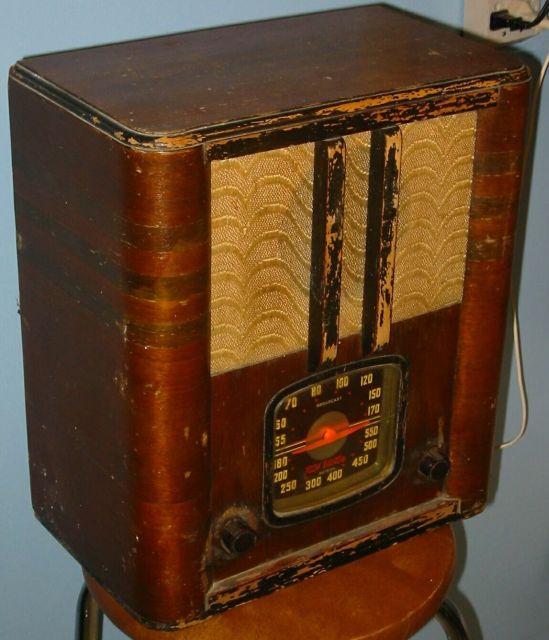

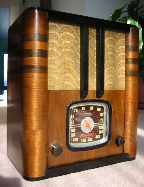

Bonjour Paule,
Ma première restauration complète (cabinet et chassis) fût un RCA-Victor B-64 très similaire au B62. Je pense que la différence est dans le style du cabinet uniquement.
Ces radios fonctionnent à batterie, 1.5V et 90V. Pour une utilisation temporaire, on peut utiliser une pile "D" de 1.5 volt pour les filaments et 10 piles de 9V en série pour le B+ à 90 Volts ( achetées au magasin à 1$)
Les piles s'épuisent rapidement et ce n'est pas économique à l'usage. C'est pourquoi j'ai concu et fabriqué un petit module d'alimentation pour ces radios. Il m'en reste encore quelques uns à vendre.
Voici quelques photos Avant-Après ainsi que le plan du B-64... Si vous avez besoin d,assistance, il me fera plaisir de vous aider.
- RCA B-64 (Avant)
- (54.21 Kio) Téléchargé 827 fois
- RCA B-64 (Après)
- (54.32 Kio) Téléchargé 827 fois
