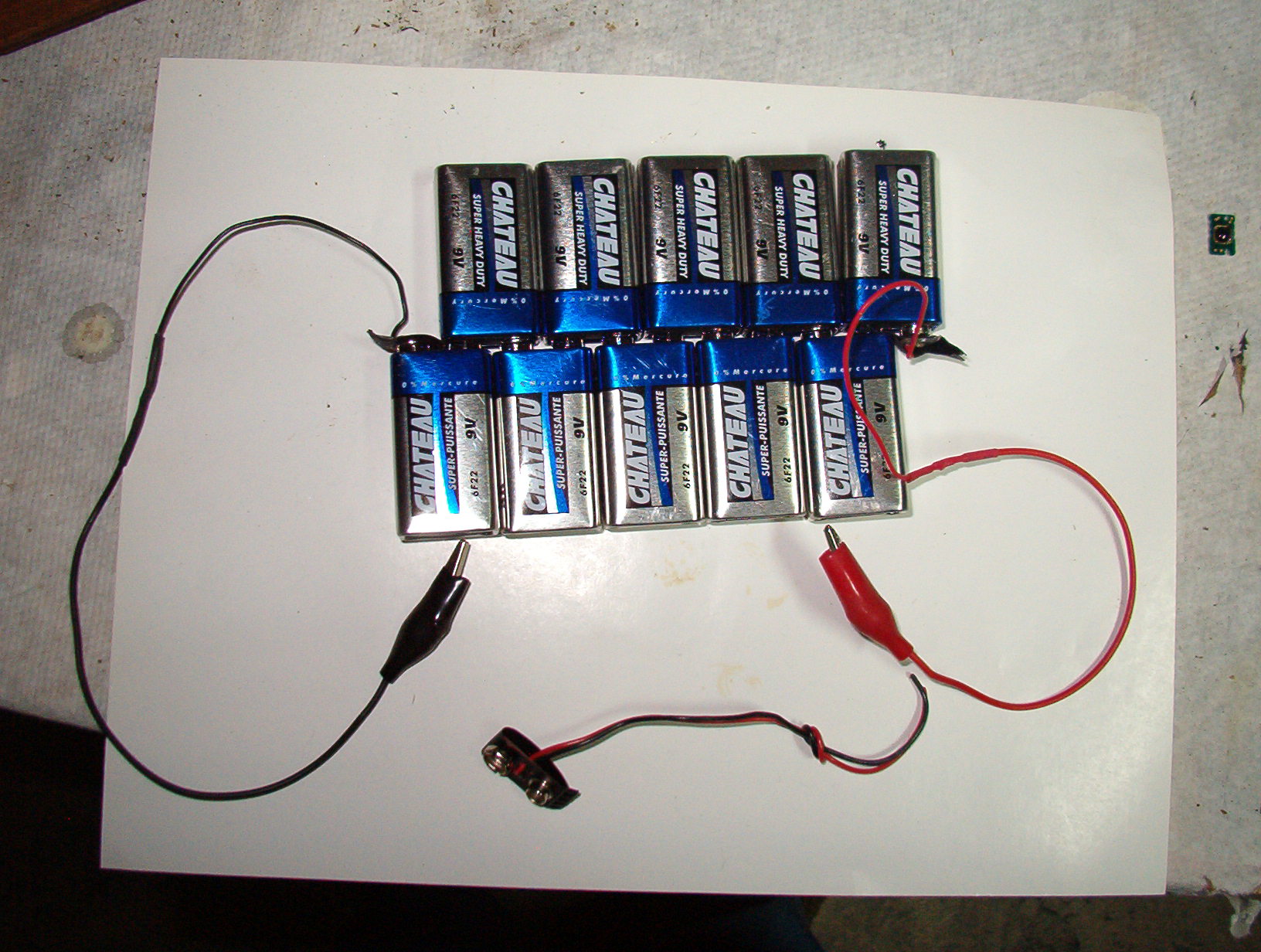

Bonjour Daniel
En effet il y a plusieurs bloc d'alimentation que l'on peut construire comme l'indique Ricardo.
Également on peut remplacer la batterie ''A'' par une pile de 1.5 volt, une pile D, récemment j'ai remis en marche un Rogers 10RB512 en installant dans le cabinet 4 piles 'C' soudées en parallèle pour donner une durée de vie d'au moins une année et j'ai branché en série 10 piles de 9 volts achetées au Dolorama à 2 pour $1, pour remplacer les deux piles de 45 volts de la batterie 'B'.
Avec un connecteur de pile 9 volts coupé en deux j'ai branché les piles au circuit.
