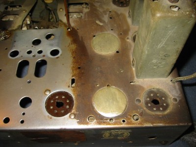

Salut à tous,
Je suis en train de planifier la restrauration de mon Rogers 10-57 (1935). Je voudrais lui redonner un air de neuf jusqu'à l'intérieur. Il est plutôt grisâtre et j'imagine qu'il devait briller un peu plus à sa belle époque. Je recherche donc des références sur la qualité du travail à anticiper. Je voudrais autant que possible lui redonner un air de sortie d'usine. Est-ce que quelqu'un a des trucs? Est-ce que nettoyer le chassis avec un poli à métal a déjà été expérimenté?
Merci à l'avance,
Alain (VE2VMS)
Merci à l'avance,
Alain (VE2VMS)

Si le châssis n'est pas trop rouillé, j'obtiens de bons résultats avec Nevr-Dull, disponible chez Canadian Tire. Cela fonctionne aussi pour les pièces en aluminium jaunies. Par contre, si la rouille est trop avancée il faut tout enlever du châssis puis le plonger dans une solution de carbonate de soude, disponible dans les magasins de produits éco, genre Health Tree. La solution est faite en mélangeant 2 cuillères à table de carbonate de soude dans 4 litres d'eau, puis une électrolyse inversée est lancée telle qu'indiquée au http://myweb.tiscali.co.uk/andyspatch/rust.htm#top. Si une version française est souhaitée envoyez-moi un courriel à mon adresse indiquée à Contactez-nous sous À propos sur notre page web.
Ken

Merci Ken!
Celà va dans le sens que je pensais; un polissage. Le chassis n'au aucune rouille, juster terni. Tu as des photos d'un chassis remis à neuf. J'aimerais avoir une référence. Voir ce que à l'air l'intérieur d'un vieux radio remis à neuf. Ce qui est un peu dommage du Rogers, c'est que les tubes sont, pour la plupart, recouvert de métal. Celà enlève de l'éclat. C'est beau un tube tout brillant!!!

Bonjour Alain
Beaucoup de ces dépôts jaune sont de la crasse accumulée au fil du temps. Avant de recourir aux solutions compliquées et/ou toxiques, tu peux essayer du bon vieux diluant à peinture. Ça fait des merveilles pour le goudron et le reste... Voir un DeForest Pacifique que j'ai nettoyé de cette façon !
