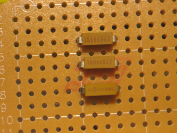

Addison m'a vendu (en vrac) ces condensateurs, en principe des 0,1 et des 0,01 microfarads... mais leur marquage m'est incompréhensible... Je m'attendais à lire 104 et 103, mais ils affichent :
1076A943
1094A942
C(2)473M5
R(2)473M1
X(2)473M5
Quelqu'un connaît-il ce type de codage ?

Bonsoir
Au fait, avez-vous accès à un capacimètre ou est-ce que votre voltmètre à une fonction mesure de condensateurs ?
J'ai des gros doutes, je crains que la valeur réelle soit très différente de la valeur demandée !
Les pièces marquées "473" devraient êtres des 0,047uF.
Pour les 107 et 109, un 100 uF de ce format, j'ai des doutes, pour le 109 ... je n'y crois pas !
Malheureusement je crois que le seule solution sera de mesurer.

Bonsoir,
Oui je rejoins tout à fait vos remarques. Les 473 peuvent être des 47nano, les autres... ne sont sûrement pas, dans ce format, des 100 micro encore moins des 10 millifarads!!!
Mais mon capacimètre est resté en France... alors je suis un peu dans le flou pour l'instant...
Quelqu'un à Montréal pourrait-il me les mesurer avec son capacimètre ? Au pire je pourrais peut-être lui envoyer deux condensateurs dans une enveloppe...

Bon... faute de capacimètre, le secteur 120V 60Hz donne (en faisant l'hypothèse sauvage que ce sont bien des condos):
1076A943 -> 0,47 mA -> 0,01uF
1094A942 -> 4,26 mA -> 0,094 uF = approx 0,1uF
C(2)473M5 -> 2,20 mA -> 0,048 uF = approx 0,047 uF celui là on savait...
Mais notre curiosité sur le marquage n'est pas vraiment satisfaite
