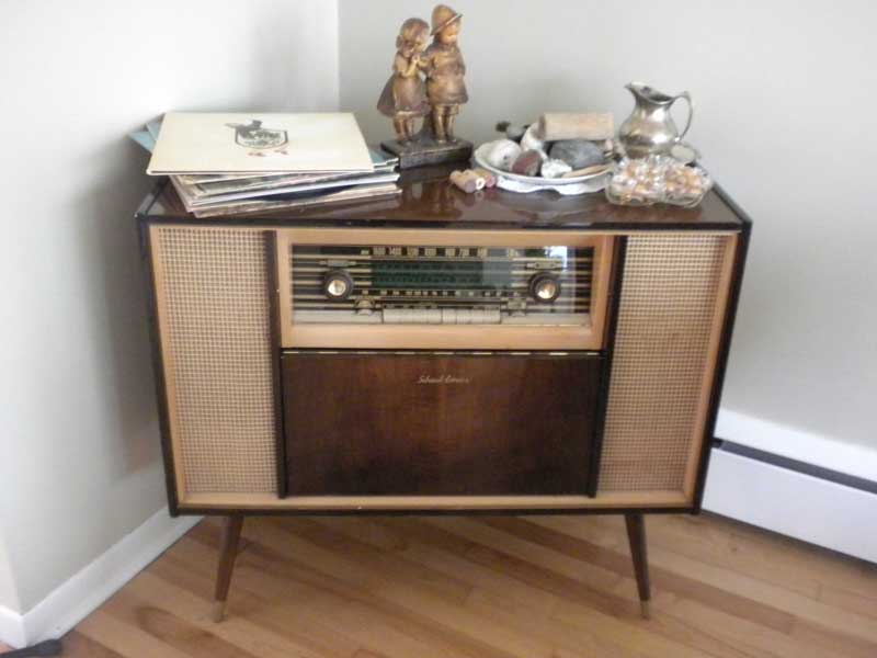

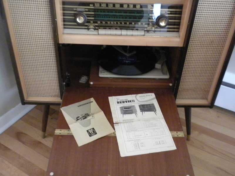

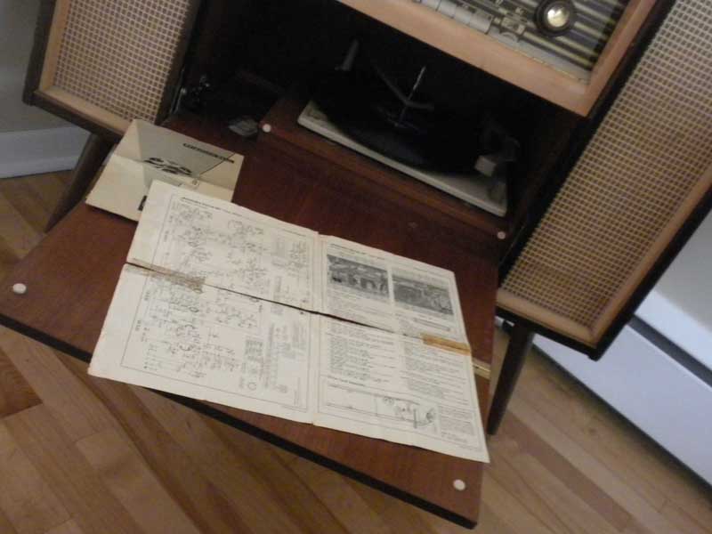

Bon, j'ai finalement compris comment envoyer un document photo, alors voici mon bijoux en question.
