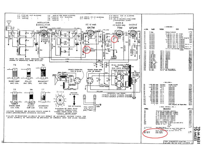

j'ai un appareil DeForest-Crosley 7D631 qui contient deux petites pièces que je ne connais pas. Voir la photo.
Sur le schéma, elles sont identifiées BC1 et BC2. Je les ai entourées par un cercle rouge. Dans la liste des pièces, ça semble être écrit Bica Cells...
Je me demande ce que c'est (un condensateur?) et comment les tester et éventuellement est-ce que je dois les remplacer ?
BC1 et BC2 entourés en rouge
Qu'est-ce que c'est? Un condensateur?

Ce sont les fameuses petites batteries !
Perce un tout petit trou dans le carton noir, mets-y de l'eau à l'intérieur( afin de réactiver l'électrolyte ) et tu mesuras un voltage. Cette solution est temporaire et tu es mieux de la remplacer par une batterie AAA ou encore une petite pour les montres.
Puisqu'ils ne tirent pratiquement aucun courant, ces batteries durent longtemps.
Fais attention de respecter la polarité de ta nouvelle installation.

Je voyais bien les signes de polarité sur le schéma mais de là à dire que c'est une batterie, je pense que je n'aurais jamais trouvé!

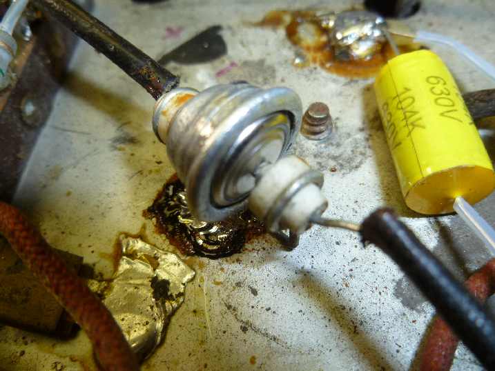

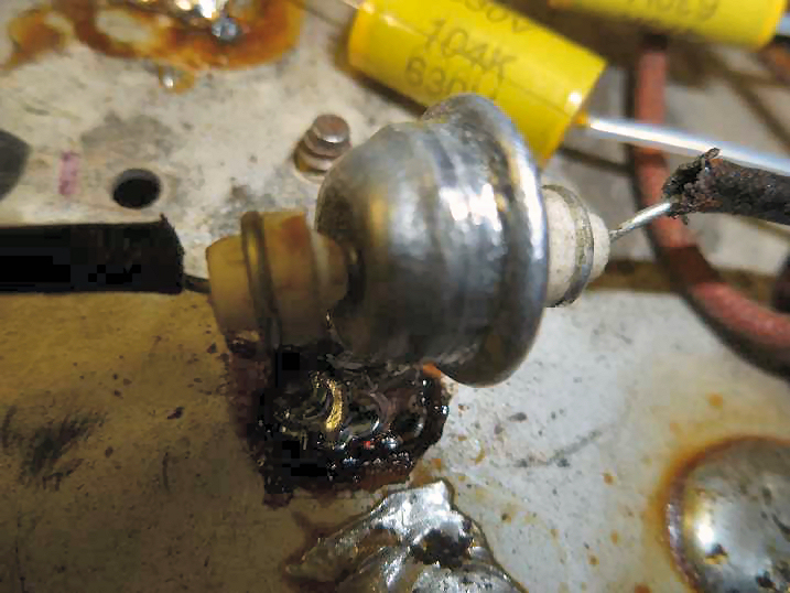

Voici une restauration que je viens tout juste de terminer et qui implique ces fameuses bias cells. Vous remarquerais sur les photos que j'ai inséré une batterie de montre à l'intérieur d'une cellule que j'ai vidée.
Afin que la batterie soit bien assise, j'ai modifié la forme de la cellule à l'aide d'une tige métallique du bon diamètre et d'un trou du bon diamètre. Le trou est fabriqué en perçant une pièce de bois dur. Le diamètre de ce trou, est le diamètre de la batterie et 2* l'épaisseur du métal de la coquille de la cellule. On peut imaginer qu'en plaçant la cellule sur le trou et avec la tige, il est possible de reformer une assise à la batterie.
Afin que le montage reste bien en place il faut fait une amorce de dépression sur la batterie, tout en prenant soins de ne pas l’endommagé. On fait de même sur la partie arrière de la cellule.
Pour les besoins de claireté, j'ai enlevé la languette de ruban électrique autour de la cellule qui la protège du touché au châssis et de court circuité. Donc n'oublié pas d'en mettre un, ou encore mieux une gaine thermorétractable.
Ce montage inverse la polarité de la batterie originale et c'est simplement ce style de support à batterie qui permet d'inverser l'orientation de la batterie. Donc cette solution est bonne pour ce genre de support à batteries seulement.
En passant, le pointeur à laser est simplement pour les 3 batteries !
