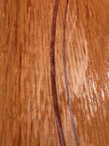

Bonjour à tous,
Je ne parviens décidément pas à réussir cette restauration : trop de charge c'est gluant, trop d'alcool ça ne recouvre pas assez (voir photo)...
Quelqu'un peut-il me faire partager son coup de main ?
merci d'avance 8)
Chris

Salut Chris,
J'assume que tu utilise de la laque et je suspecte qu'elle n'est pas fraîche. A tu justement utilisé un mélange pré-fait.
Svp donne moi un peu de détail sur ta laque.
Deuxièment, tu l'applique au tampon, alors tu utilise de l'huile dans ton mélange selon l'étape ou tu est rendu. Tu ajoute possiblement trop d'huile.
