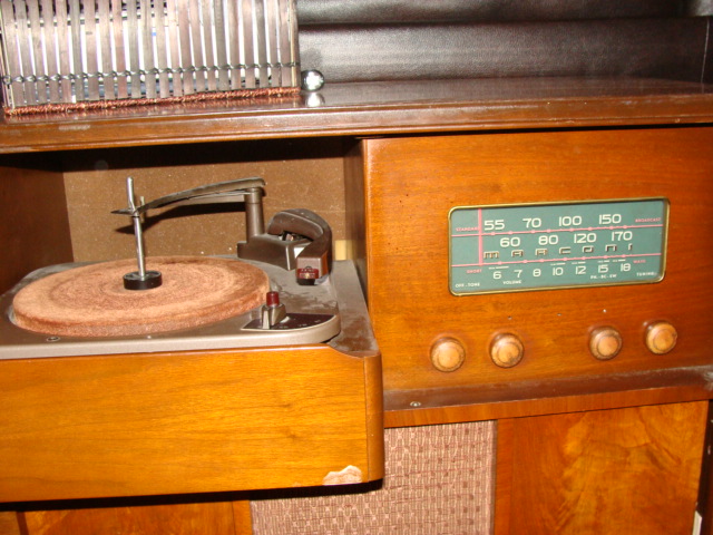

Bonjour mon nom est Fred,
j'ai reçu de mes grand parents, Un cabinet Marconi model 395. Tuner, tourne disque 78,33 et 45 tour. Fabriqué entre 1949 et 1954. Aucun son ne sort, à part qu'il ne fait que ''hummer'' c a dire un grondement assourdissant. Quelqu'un d'inexpérimenté a fouillé dans le système et il manquait une lampe que j'ai rajouté. ça n'a rien changé. j'ai remarqué un fil noir non conecté dernière le tuner mais il ne semble pas avoir de location évidente pour le connecter. Une idée par où je doit commencer ? Ce fil est peut être un ground ? Comme mon grand père était propriétaire d'un radio privée et que ce cabinet me rappelle mon enfance, je désire le remettre en marche et écouter les vinils que j'ai eu avec. Je n'ai pas de plan ni schéma électrique pour vérifier, mais seulement le plan des lampes sur un collant à l'intérieur du boitier. Merci de votre aide.

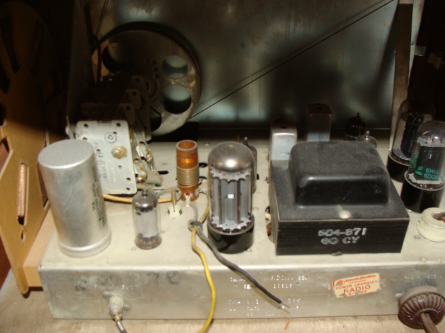

Juste comme ça, pourrais-tu nous faire parvenir des photos de ton appareil? à l'extérieur, à l'intérieur, etc.

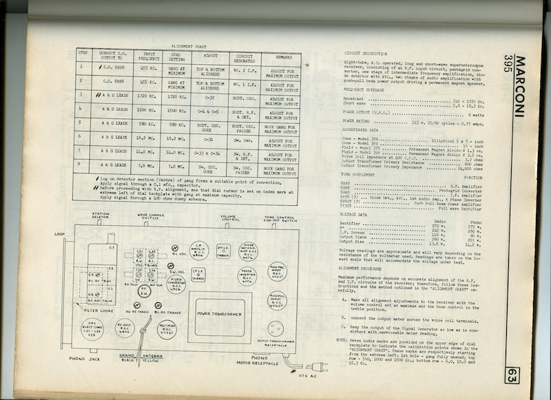

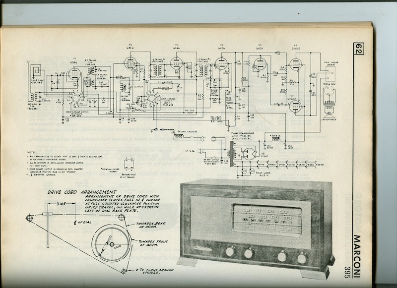

Bon, j'ai demandé à un ami et voilà ce qu'il a trouvé dans ses livres. Est-ce que c'est le bon radio?

Est-ce que tu es sur que c'est vraiment le modèle 395? Parce que c'est évident que le modèle dont je viens d'envoyer les schémas a pas de record player... LOL
Pourtant c'est bel et bien écrit que c'est un 395.

Excellent Félix,
Wow c'est bien le même tuner, avec le jack de phono qui est connecté sur le mien, ''model 395'' est estempé sur la base du tuner et sur l'auto collant dans le coté intérieur. je vais publier une photo ce soir. Si je ne me trompe pas c'est un 1953.
Selon le plan, de mémoire ça semble le même. Si tui parle de Électromike tu dois être à Qc aussi, moi je suis à Shannon. Alors si j'ai de la misère je te contacterai pour voir si tu peux y jeter un oeil, si ça te tente.
je vais commancer par groundé de fil d'antène comme sur le schéma.

Attends un peu, le schéma dit que le fil jaune est l'antenne et le noir est le ground. Je ne pense pas que tu sois obligé de grounder ton radio. C'est très rare qu'un radio en a absolument besoin. Ce dont ton radio a besoin est la vérification de chaque lampe (bonne lampe, bon socket et bon état) et de nouveaux condensateurs. Fais attention! Si tu branches ton radio dans le mur présentement, tu pourrais griller ton transformateur et ça, c'est pas mal plus de trouble que changer des condensateurs!
L'antenne n'a pas besoin d'être connectée nulle part. Assure-toi qu'aucun des deux fils ne touche quoi que ce soit.

P.S. Enlève chaque lampe et identifie les avec un bout de masking tape et un sharpie (le numéro de la lampe devrait être écrit sur le côté ou le dessus de l'enveloppe de verre). Ensuite compare avec le dessin qu'il y a en page 2 du schéma. Remets les à la bonne place. Éventuellement, je pourrais contacter quelqu'un pour qu'il les teste et te vende de nouvelles au besoin. Je n'ai personnellement pas encore de testeur.
