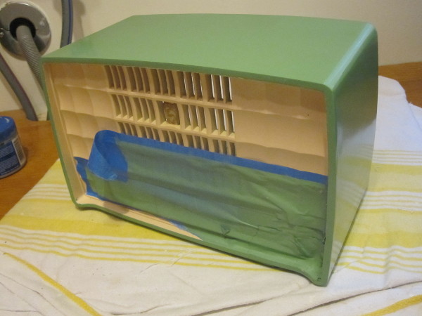

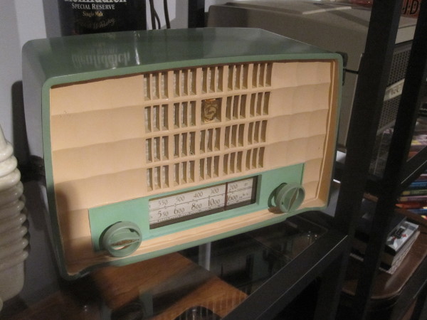

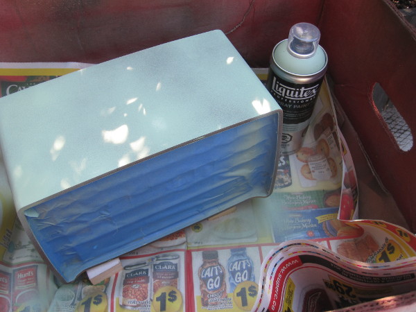

J'oubliais, sur le mien, le devant était en bon état mais les côtés et le dessus avaient besoin d'être refaits car ils étaient écaillés. Alors j'ai simplement sablé (220 puis 400) et j'ai repeint à la bombe aérosol. Une fois peint, j'ai poli le boîtier avec de la pâte à polir pour automobiles.
