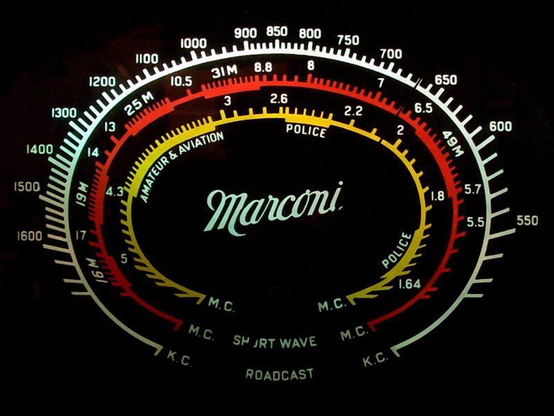

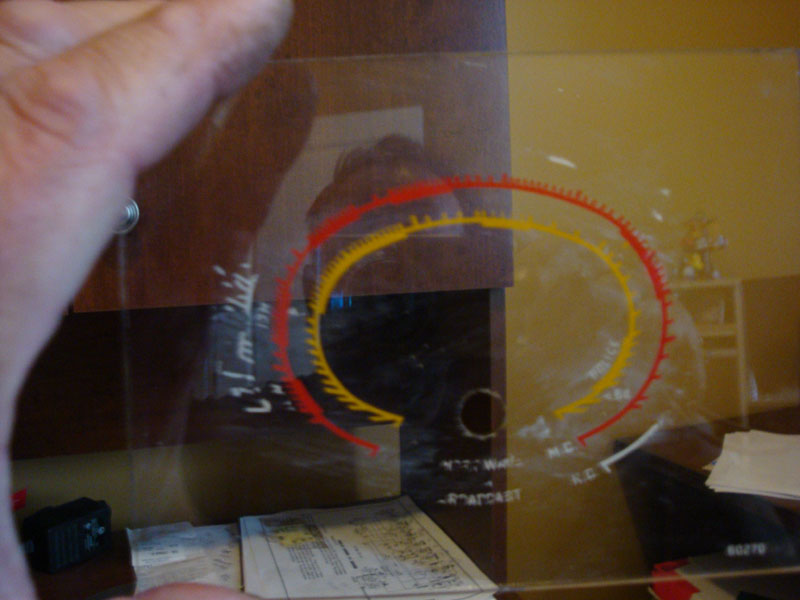

je suis un peu dans le caca, j'ai essayé de nettoyer ma vitre avec de l'eau ,pour ne pas enlever la peinture mais erreur la peinture blanche a parti sur ma vitre. Y a t'il quelqu'un qui a soit une vitre a vendre, soit qu'il connait comment remplacer
la peinture sur ma vitre (SVP aidez moi )je poste ce qui devrait avoir sur la vitre et la mienne

Moi Yvon j'ai le même radio avec le même problème...le blanc a 'plumé' mais les autres couleur sont correcte...alors tant qu'a en faire un on peut en faire deux...contacte moi ...on pourrait le faire ensemble ....tu reste loin ?

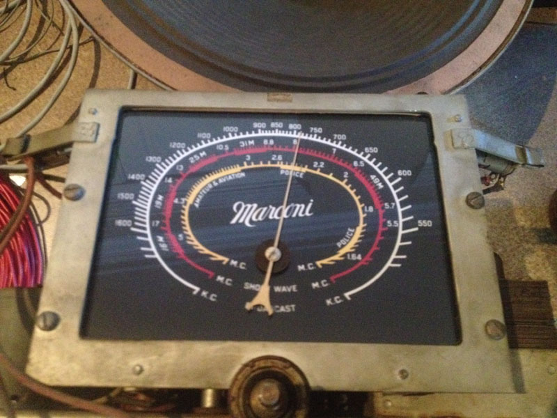

vous êtes vraiment gentil de me répondre comme ca, je vous donne les dernières nouvelles sur mon dial. Un gentil samaritain au états-unis qui est sur facebook dans le groupe de radio antique m'a envoyé un fichier haute résolution,avec fond noir, du dial j'ai fait une copie couleur et ca look pas pire. La seule chose cé le soir quand on allume le radio cé pas mal plus foncé qu'a l'origine.Je vais posté la photo.

OK. Si j'ai bien compris la solution est d'imprimer le cadran sur un carton ou papier collant et de le coller derrière l'aiguille, ce qui veut dire que la vitre est complètement dénudée. C'est vraiment pas fou comme idée. Je vais essayer ça d'abord avec le mien et je verrai si l'effet est crédible.
Re: Dial pour Marconi chassis 80
La réponse a Daniel oui jé fais imprimé sur un papier photo blanc couleur, je disais que le soir c'était foncé mais aujourd'hui je vais la faire plastifié pour voir la différance
