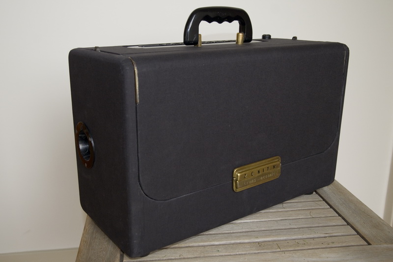

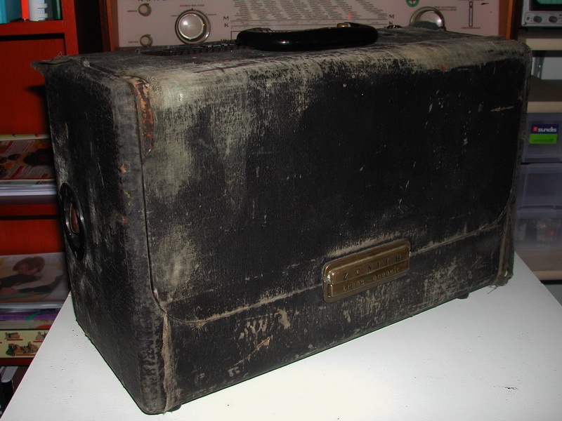

Sinon, je prends toutes les bonnes idées pour sauver ce poste sur le boitier duquel j'ai passé beaucoup de temps (voir photo avant/après )
