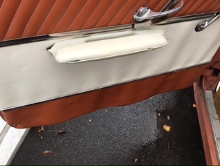

J’aimerais savoir si l’on peut reproduire des pièces plus volumineuses..
Je suis à restaurer une voiture antique(Pontiac laurentien 1957) et les appuie-bras sont très endommagés.....
Merci à l’avance

En principe oui, tu pourrais reproduire des pièces plus grosses. Mais c'est une question de coût j'imagine. Il te faudra un gros moule et beaucoup d’acrylique, ce qui n'est pas donné! Une chopine de kit A et B pour le moulage coûte environ 50$ et autant pour l'acrylique... Évidemment tu peux aussi acheter au gallon. Regarde sur la page de Sial-Canada.com
https://www.sial-canada.com/smooth-cast ... 325p-group
Sinon, il y a aussi les petites billes "Polymorph" que tu peux commander sur Ebay. D'après ce que je vois tu auras besoin de 300 ou 400 grammes par appui-bras. (Environ 35$ pour 500g) C'est assez facile à utiliser et ça fait un produit très dur qui peut être sablé ou limé par la suite pour ajuster. Mais il te faudra tout de même un moule. Ce serait moins cher de faire et peut-être plus facile de faire moule en plâtre pour des pièces comme tu as.
