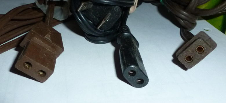

Mon nom est Colin Pratte, de Laval, et suis tombé récemment sur une radio d'époque chez mes grands-parents, après-guerre pour sûr, années 70 peut-être, une Japonaise de marque SounDesign, modèle 5 bands 2540, 12 transistors.
La radio a l'option à piles ou branchement électrique: l'un et l'autre me laissent perplexe. Quelles piles utiliser?; La prise se compose de deux petites ''pines'' qui manifestement ne cadre pas avec un prise contemporaine.

Les piles pour ces radios sont généralement des piles ''C'' ou ''D'', c'est généralement inscrit à l'intérieur du compartiment.
Pour ce qui est de la prise pour brancher au mur, il s'agit d'un câble qui se branche d'un coté dans le radio, et de l'autre au mur.
sur la photo il y a 3 type de branchements, les japonais en utilisaient beaucoup un qui était plat d'un coté et rond de l'autre.
