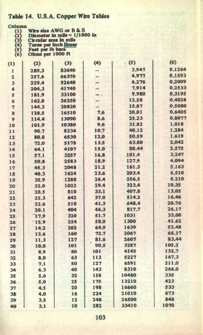

Messagepar Daniel » Sam Jan 29, 2005 9:26 pm
Salut Yves
Il est normal que le voltage des deux cotés de la bobine soit en apparence égal, car la résistance est minime donc la chute de voltage aussi.
A tout hasard voici une table pour déterminer la la résistance du fil selon le diamètre et la longueur.
(170.19 Kio) Téléchargé 645 fois

Messagepar yves hebert » Dim Jan 30, 2005 2:59 am
Bonjour Daniel
Je te remercie pour la table que tu
m'as envoyée
Yves
