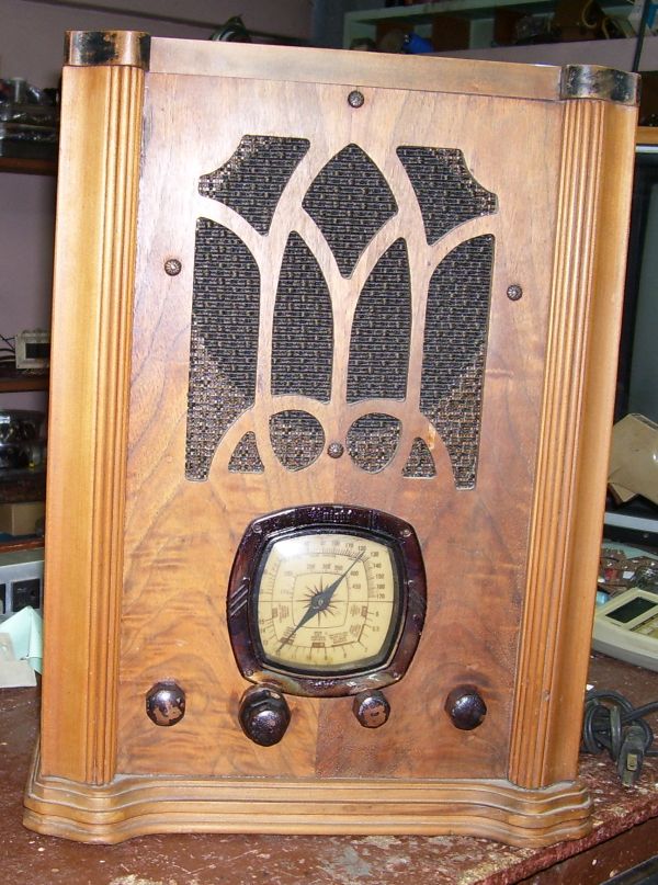

Messagepar diode » Dim Avr 23, 2006 1:57 pm
Quelqu'un connaitrait-il le model de ce radio Knigt (entre 1935 et 1938)
melangeuse 6A7
ampli I,F 6D6
pré-ampli-detectrice 76
inverseur de phase 6A6
output 2 Lampes 42
Rectificatrice 80
j'inclus 3 photos
je serais ravi si on me trouvais le schemas.
radio
(1.25 Mio) Téléchargé 731 fois

Messagepar Daniel » Dim Avr 23, 2006 3:21 pm
Bonjour Bernard
J'ai épluché tous les Riders du volume 2 au volume 12 et je n'ai rien trouvé ces tubes, le plus proche que j'ai trouvé est le B10704, mai il n'a pas d'étage RF. Voici un lien http://www.shopingathome.com/Circuits%2 ... Page%20Top
Bonne chance

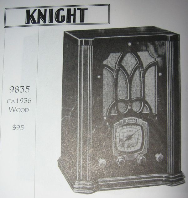

Bonjour Bernard,
J'ai trouvé un radio pratiquement identique dans le livre "MACHINE AGE TO JET AGE" Volume 1. Il s'agit du KNIGHT modèle 9835...
Sur Nostalgia Air il y a le schéma du A9835 mais c'est un radio à batterie! Est-ce que ton chassis semble être l'original pour ce radio ? Peut-être que le "A" en préfixe c'est pour la version batterie mais à première vue je n'ai pas trouvé l'équivalent AC.
Voici le schéma A9835...:
http://www.nostalgiaair.org/resources/772/m0000772.htm
KNIGHT Modele 9835
(58.94 Kio) Téléchargé 700 fois

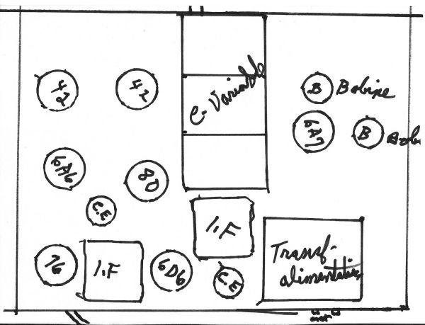

Messagepar diode » Lun Avr 24, 2006 1:25 pm
voici le dessin du chassis en question
de Bernard.
dessin
Dessus du chassis radio knight.jpg (419.13 Kio) Consulté 10081 fois
