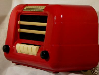

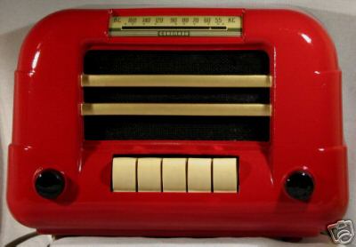

J'aurais besoin de votre aide svp, je me suis fait avoir sur e-bay, pour une radio, le vendeur m'as vendu cette radio disant que c'etais une 1932 et il ya plein de chose sur cette radio qui ne fonctionne plus et originalement qui devait etre en tres bonne etat.
D'apres mes recherches ca serait une Coronado 1947 modele 43-8353.
Est-ce quelqu'un pourrais me fournir la preuve que mes dires sont exact ? Soit un scan qui prouverait la date de fabrication de cette radio la.
E-bay me demande la preuve ( scan ) et accompagné par un ecrit d'une personne experte qui dis bien que ce n'est pas une 1932.

Salut Astron,

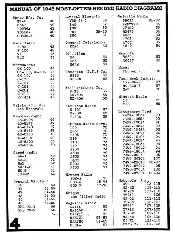

Ton radio a été fabriqué aux USA par Gamble-Skogmo, Inc.
Le schéma est répertorié dans Rider's Volume 22. Le Volume 22 couvre la fin des années quarante. IL est aussi listé dans Beitman pour l'année 1948. (Voir index Beitman ci-joint)
Tu trouveras le plan chez Nostalgia Air:
http://www.nostalgiaair.org/Resources/018/M0007018.htm
Deplus ta radio est beaucoup trop petite pour une radio de 1932! En 1932 les radio utilisaient des grosses lampes du genre (80, 27, 45... )
