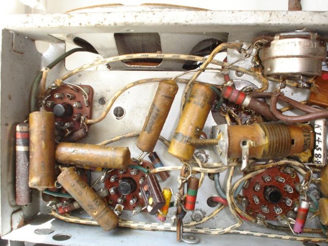

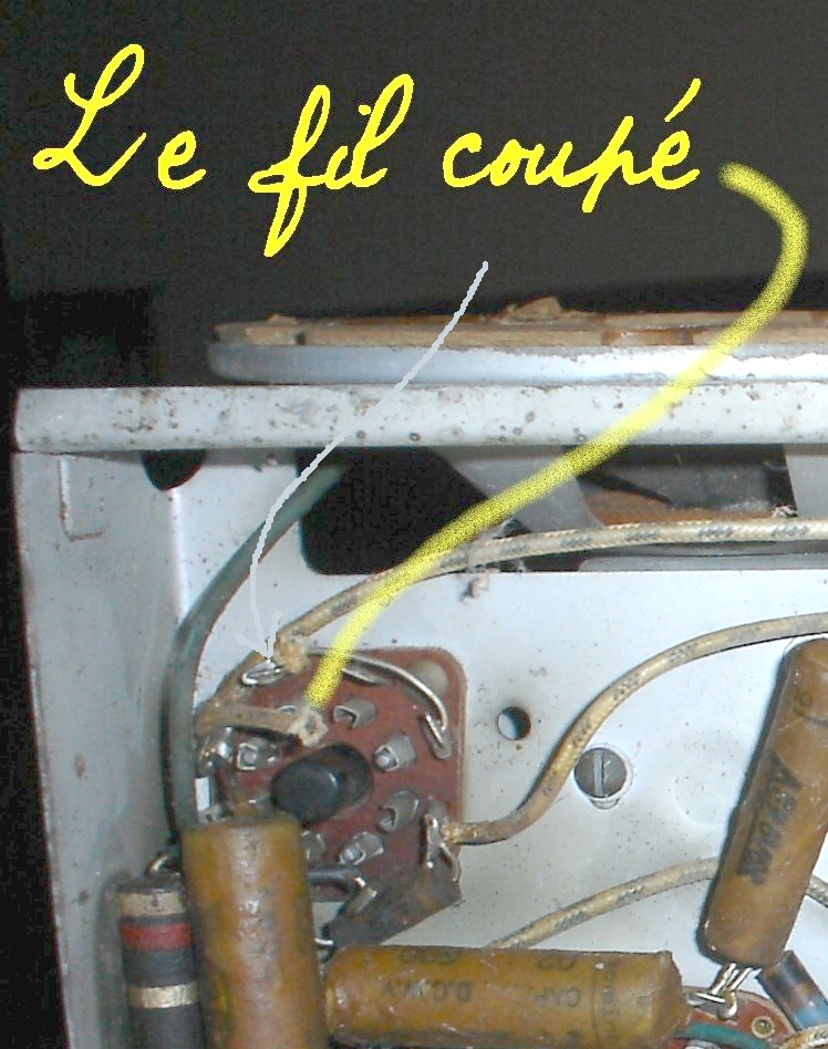

Bonjour Daniel,
Merci pour tes conseils, j'ai quelques photos de la radio....
(Ps: pour info en France le genre du nom radio est féminin).
Bonjour Marc,

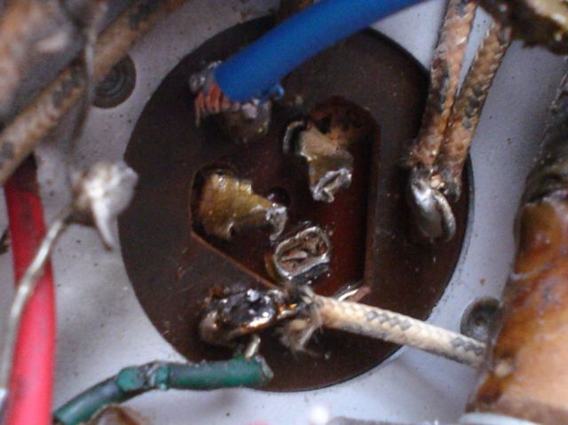

Tu n'as pas 1 mais bien 2 fils coupés. Celui qu'on voit sur ta photo est à la borne 2 de la 35Z5GT et il doit également y avoir un fil à la borne 3 qui est tout juste du côté droit de la borne 2. Ces fils vont à la petite lumière qui sert à éclairer le cadran indicateur des postes. Je constate qu'elle est manquante dans ta radio, aussi je t'en envoie une originale que j'ai pris dans une radio Northern Electric model 5000 endommagée que je garde pour les pièces et j'ai mis une lumière neuve avec. Je te l'envoie avec tes lampes.

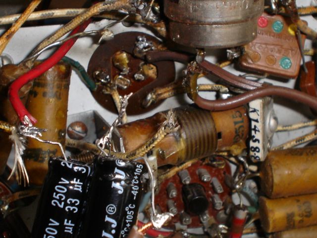

Bonjour Léo,

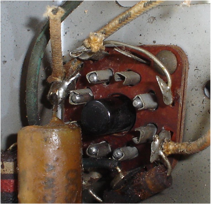

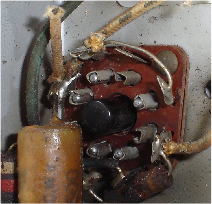

Merci pour la lampe et pour ces précieuses informations. J’ai réussi à prendre de plus belles photos…. On peut voir les soudures….
J’en ai profité pour te montrer ma radio poste habillé….
Comment fais-tu pour nettoyer le bakélite ?
Bonne soirée
Amicalement Marc
Bonne soirée
Amicalement Marc

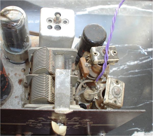

Babay Champ
Bonjour Léo,
Juste un passage rapide car j'ai beaucoup de travail cette après-midi.
Merci pour cette photo qui illustre très bien l'emplacement de l'ampoule d'éclairage du cadran.
Bon week-end
Marc
Bon week-end
Marc

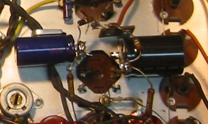

Salut.
Les valeurs de 40 et 20uf ne sont plus courantes aujourd'hui.
Les 40uF 150V devrait être remplacés par de 47uF /250V
Le 20uF 25V devrait être remplacés par de 22uF /25V
Il est impératif de débrancher TOUS les branchements sur les condensateurs existants. Tu peux conserver la connexion de masse (sur l'enveloppe extérieure).
Si tes nouveaux condos on les pattes sufisamment rigides, tu peux faire le branchements en l'air, mais il est suggéré d'installer une petite plaquete de suport sur la-quelle tu viendra rebrancher le tout. Le côté négatif de tous les condensateur va à la masse (châssis).
Voici quelques photos d'un assemblage similaire au tien.

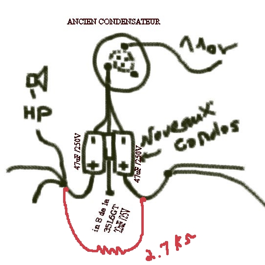

Y a un truc dans mon poste ...........
les lampes s'allument bien mais je n'ai aucun son ..... juste un petit grondement quand j'enlève le négatif des condos
sur la borne extérieure de l'ancien condensateur. J'ai pratiqué le regroupement des pattes
négatives du condensateur par une soudure. J'ai enlevé tous les fils branchés sur les trois
pattes intérieures de l'ancien pour les mettre sur les nouvelles (positifs). Il y a un élément que l'ai enlevé au début c'est une résistance (voir photo). ...
- leo3.jpg (234.46 Kio) Consulté 52276 fois
- Leo2.jpg (37.96 Kio) Consulté 52274 fois
Spock,
Cette résistance fais le lien entre les deux condensateur et permet d'alimenter le radio. Sans elle, c'est normal que la radio ne fonctionne pas, il n'y a pas de B+...
Dans les anciens postes, il n'y a pas cette résistance, c'est la bobine de champ (field coild) du HP qui joue ce rôle. Dans les petits postes avec HP à aimant permanent, ils utilsaient une résistance de puissance...

J’ai constaté hier soir que les composants n’étais pas 43 MF mais 33 MF après vérification des l’installation . Que faire ? les remplacer par des 43 MF ? j’ai bien remonté la résistance sur les sorties positives des 33 MF. Actuellement quand j’allume, j’ai un petit bruit sourd qui sort du haut-parleur aucune réception…. . Je n’ai pas l’impression d’avoir du volume et de la puissance même à fond. Pourquoi mon poste gronde quand je l'allume ???
Je ne capte aucune station ....
Marc
Marc
Marc,
Si les originaux étaient des 43uf (ça me semble bizare comme valeur en tout cas...), tu aurais pu mentre des 47 mais pour le moment les 33 feront l'affaire. Une fois le radio en marche si tu trouves que le ronflement de fond est trop important, tu pourra les remplacer.
Tu devrais remplacer tous les autres condensateurs dans des tubes de carton ciré. Il y en surement un ou plusieurs de défectueux et ton problème viens probablement de là. Si jamais la radio ne fonctionne toujours pas, on pourra t'aider dans le dépannage.
