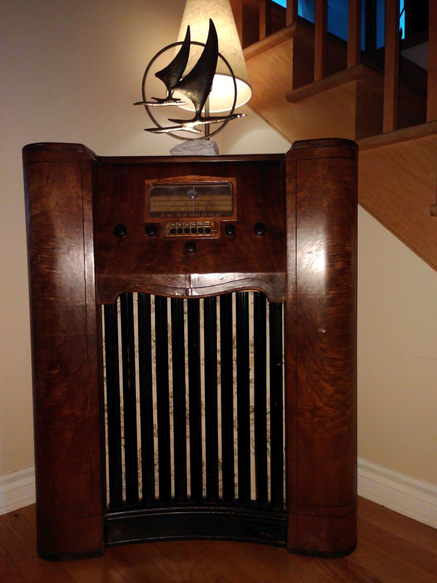

Aujourd'hui, après 4 mois de recherche j'ai enfin trouvé.
J'ai acheté une radio Electrohome 40A85-H en bon état pour $130.00
Je l'ai allumée et écouté chez moi pour la première fois avec l'émission de Big Band du 940 AM que j'ai découverte par hasard.
Un pur bonheur!
Je crois que l’œil magique ne fonctionne pas car il ne s'allume pas en vert, mais on ne voit qu'une petit lumière jaune orange qui semble être la lumière de l'intérieur de la radio qui passe à travers le verre de l’œil.

C'est un très bel appareil que tu as déniché!
Oui, l’œil magique devrait être vert mais le phosphore qui recouvre l'intérieur de ce tube n'agit plus. La solution simple c'est d'acheter un tube de remplacement mais ils sont rares...et donc chers! On peut aussi augmenter le voltage du circuit mais c'est déjà pas mal plus compliqué. Il y a une explication dans ce cahier à la page 14 : http://www.californiahistoricalradio.co ... -Kinks.pdf

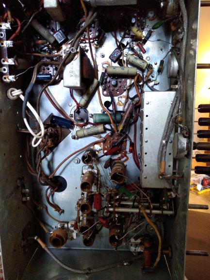

Oui je vois que c'est plus compliqué que je pensais.
J'ai démonté la radio et oui, des condensateurs ont été remplacés, je dirais peut être environ la moitié. Mais je n'en sais pas vraiment plus que ça, à part qu'il fonctionne, sauf que l’œil n'est pas vert.
