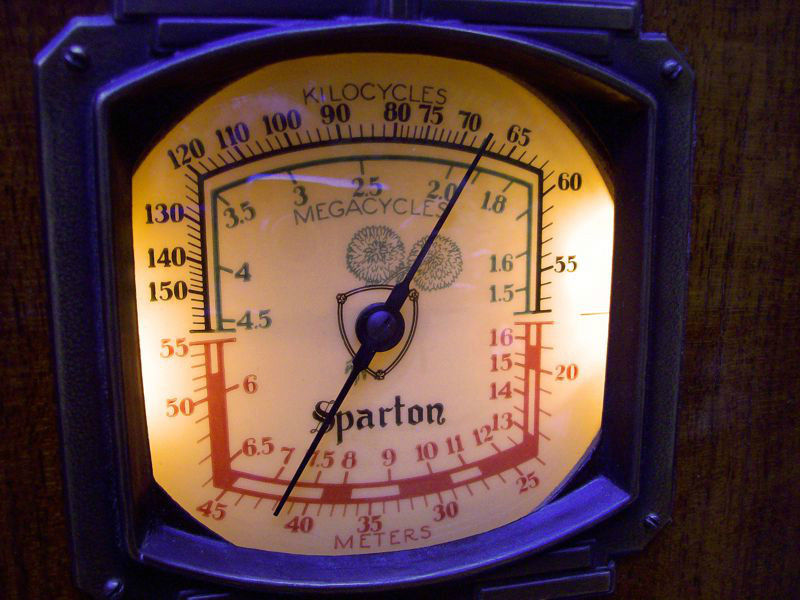

Bon dimanche à tous.
Trouvez l'erreur dans cette photo et s'il n'y en a pas, expliquez-moi ce que je n'ai pas compris.

Je ne vois pas l'erreur.
l'échelle des mètres correspond bien à l'échelle des kilocycle du broadcast.
c'est un récepteur de 3 bandes.
qu'est-ce que j'ai manqué?

C'est un récepteur à 2 bandes seulement. La longueur d'onde sur le SW (échelle rouge interne) augmente avec la fréquence alors qu'elle devrait diminuer. L'échelle est inversée. La bande BC, elle, est correcte.

Tu as raison Jean et en plus l'échelle de la longueur d'onde pour le BC devrait être multiplié par dix, donc 650 khz égal 461 m et non 46m
Pour l'échelle des ondes courtes... on doit aussi la multiplier par dix, mais même si on l'inverse, les chiffres n'arrive pas à la bonne place. Par exemple, 1.8 Mhz donne 166 m. En inversant le cadran on obtiendrait environs 120 m pour 1.8 Mhz, donc encore là ça ne fonctionne pas tout à fait.
