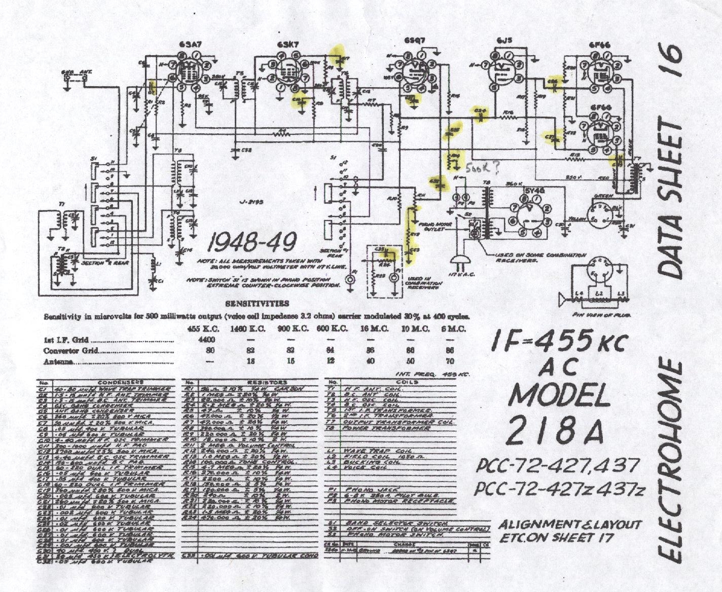

Recherche transfo yeux bleu ayant environ 750 ohms au primaire avec center tap , frisé peigné lisse , et au secondaire il a .5 ohms , il aurait été vu dans la section out-put d'un vicking , dont le numéro de Model est IF-455 KC , aussi appellé 218 A , si vous le voyez , contacté moi aussitot , je possede des thecniques pour maitrisé ce genre de transfo , donc risqué pas votre vie , trouvé le seulement :lol:

Pour simplifier la recherche, qu'elle est la lampe de sortie de ton Vicking?

Salut Daniel , ce Magnifique radio possede deux 6F6 hé hé

Voici le plan du radio

Tu as besoin d'un transformateur push-pull qui peut supporter au moins 50 ma. de courant de plaque. Je croyais en avoir un récupéré d'un Grisby-Grounow, mais après vérification le primaire est ouvert.
Assures toi que la résistance de polarisation de cathode, R20, n'a pas changée de valeur, elle contrôle le courant de plaque, qui s'il devient trop important pourrait contribuer à faire sauter le primaire du transfo.
Tu peut en commander un neuf de Hammond, voici leur site http://www.hammondmfg.com/125a.htm le 125C ferait l'affaire. Malheureusement les transfo de Hammond sont un peut coûteux, environ $60.
A moins que quelqu'un en ait un à t'offrir.
