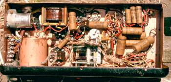

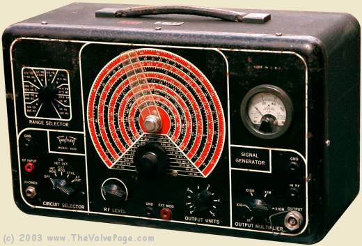

bonjour a tous ,j,ai encore besoin de vos conseils,j,ai fait l,acquisition d,un générateur de signal mais je ne sais absolument pas a quoi ca sert , je pense que c,est un appareil pour émettre des signals ou en recevoir .Mais si vous avez le model et le # de séries je crois que ca va vous aidez . Je vous ai fourni égalements des photos .Je vous remerci a l,avance pour tous et pour votre beau travail .sergel301

Bonjour Serge,
Les lampes défectueuses ne sont pas souvent la source des problèmes dans un radio. Les condensateurs, résistances et transformateurs, eux sont responsables de la grande majorité des défectuosités.
Le générateur de signal, est un instrument qui sert à diagnostiquer les problèmes d'un radio. Le générateur peut produire un signal audio que l'on injectera à l'ampli audio et au pré-ampli pour vérifier leur fonctionnement. Également le générateur peut produire un signal à la fréquence intermédiaire du radio ou aux fréquences radio pour diagnostiquer la partie haute fréquence du radio.
Voici un site où tu pouras trouver des publications qui t'aideront à comprendre le fonctionemnt des radios, http://www.tuberadio.it/docs.htm
