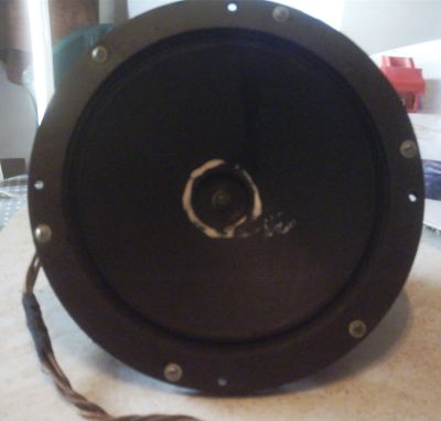

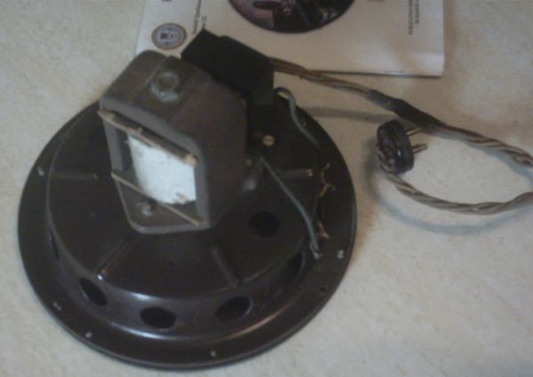

J'aimerais avoir un avis ou un conseil concernant un haut parleur d'un Philco modèle 20 datant de 1930. Le haut parleur semble sec et qui provoque un son abnormal. Le cône du haut parleur semble être fabriqué d'un matériel papier/ plastique rigide et la radio n'a pas de ``treble`` ni ``base``. Alors que me suggérez-vous pour améliorer la qualité du son?
En attaché deux photos du haut parleur (HE2)
Merci beaucoup!
de Paul et Paule
Merci beaucoup!
de Paul et Paule

Salut,
Le centre de ton haut-parleur semble avoir été "réparé" avec une sorte de colle. Ce lien doit être rigide, je ne sais pas quel colle a été utilsée.
Le cone du haut parleur doit pouvoir bouger librement si tu appuie dessus lég;erement. Si ça ne bouge pas facilement, il faut trouver la cause, c'est ce qui fait que ton HP ne fonctionne pas bien.
