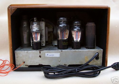

Bonjour, jaimerais avoir votre conseil svp.
Jai acheté cette radio des usa, quand je l ai recu le tube no.43 etais sorti de sa prise, je l ai remis en place.
Quand j'allume la radio tout semble parfait,tout les tubes allume.
Par contre la reception des postes AM sont extrement mauvais,plutot tres tres faible, si je rajoute une extension a l antenne de 20 pieds, je percoies un peu le signal, mais il reste tres faible et le poste en question am690,.normalement rentre pratiquement sans antenne.
Est-ce que quelqu'un peu m'aider ?
Je vous inclus la photo arriere de ma radio
Merci beaucoup !

Messagepar STEFF » Mer Juin 21, 2006 12:14 pm
Avant d'aller plus loin il faudrais vérifié si les condensateurs papier et electrolytique ont été remplacé, ensuite vérifie le selecteur de bandes, il peut être intermittent ,ensuite voir si rien d'autre n'a été déplacé, les lamelles du condensateur variable peuvent avoir été endommagé, Commence par vérifié ces petit détails ensuite on iras un peu plus loin. STEFF

Messagepar NICK » Mer Juin 21, 2006 12:21 pm
Bonjour Steff !
Je vois que tu es de Pincourt, moi je suis de Vaudreuil juste a coté.
Comme je suis pas expert en reparation de radio antiques, je voulais savoir , si tu offres tes services de reparation de radio antiques ?
jai regardé la radio du mieux que je pouvais, mais je ne trouve rien, j attend par contre un nouveau tube neuf no.43 du vendeur. Si rien de change, je te le dirai.
