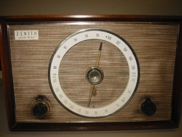

Bonjour Claude.
J'ai vérifier mon courriel et je n'ai pas reçu ton courriel
Mais avans de me le retourner pourrai-tu vérifier si les tubes sont des tube octal comme 25L6 ou des tubes plus moderne 7pins.
Sur le chassis que je possède il est écris 8C01 mais les tubes utiliser sont des tubes à 7 pins donc pas mal plus récent que les tubes octal.
C'est possiblement une version plus recente du chassis original de Zenith.
J'ai mis une photo pour t'aider à l'identifier.
Merci pour ton aide et pour ton dérangement.
Laurent.

Bonjour Laurent
C'est Daniel, pas Claude.
J'ai exactement le même modèle, il a un très beau son. Le mien porte le numéro de modèle C835H, probablement un numéro pour identifier un modèle vendu au Canada car ce numéro ne correspond à rien sur la nomenclature américaine. Il porte le # de châssis 8C01, donc c'est la même chose que le 8H023, chez les américain, le 8 c'est la quantité de tube, le H c'est FM et le 023 c'est le modèle du cabinet. Les tubes sont: 12AT7, 6BJ6, 6AB4, 12BA6, 12BA6, 12AU6, 19T8, 35C5.
Je t'envoi le courriel avec le manuel de service une autre fois.
