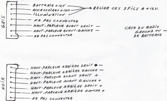

J'ai en ma possession une radio d'auto provenent d'un plymouth voyageur 1987 et j'aimerais pouvoir brancher cette radio dans ma pièce d'écoute.
J'ai les fils du radio ainsi qu'une pile 12 volts
Besoin d'aide !
Merci beaucoup

Voici le schéma de branchement des radios Chrysler Dodge Plymouth d'avant 1990. Je n'ai pas la couleur des fils mais tu dois avoir un connecteur noir et un gris comme sur l'image. Normalement les fils de branchement pour le 12 volts positif devraient être un rouge et un jaune.
Chrysler-Dodge branchement radio.jpg (36.17 Kio) Consulté 5531 fois

Seulement une autre petite précision ; quel fil va sur le négatif de la borne de la batterie ?

D'après le schéma de Léo, le boitier du radio est les GROUND et devrait être connecté au négatif de la batterie.
