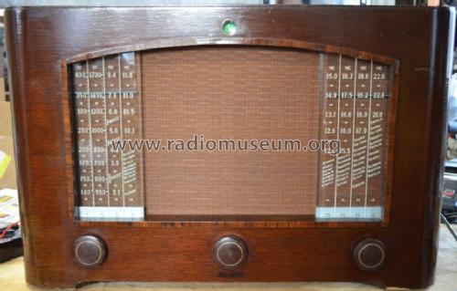

Il faut que je remplace le dial cord d'une radio RCA américaine model Q-44 identique à celui sur la photo. La corde à remplacer mesure tout près de 2 mètres et son diamètre est minimum 2 fois plus gros que la corde que l'on retrouve normalement dans les AA5 ou consoles. Quelqu'un a une idée quest-ce que je pourrais utiliser?

Du fil pour la pêche, pour les gros poissons, je ne crois pas que cela s'étire avec le temps.

Je suis du même avis...j'ai un vieux rouleau de fil à moucher que j'utilise pour cela. J'ai des cordes de radio ainsi faites et cela depuis plusieurs années, et je n'ai pas eu de trouble encore avec ça.
