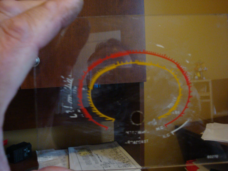

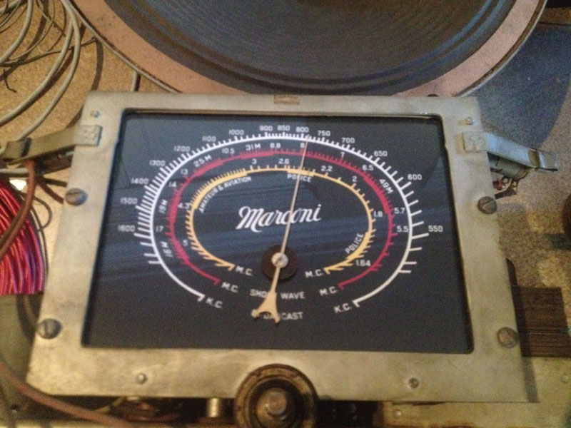

Salut la a tous,
je suis un peu dans le caca, j'ai essayé de nettoyer ma vitre avec de l'eau ,pour ne pas enlever la peinture mais erreur la peinture blanche a parti sur ma vitre. Y a t'il quelqu'un qui a soit une vitre a vendre, soit qu'il connait comment remplacer
la peinture sur ma vitre (SVP aidez moi )je poste ce qui devrait avoir sur la vitre et la mienne
merci a tous

Messagepar civic78 » Dim Mars 22, 2015 2:11 pm
Merci pour vos réponses,
y a juste un problème, cé que je n'ai aucun scan de haute résolution, sans plaque original y a rien a faire.
