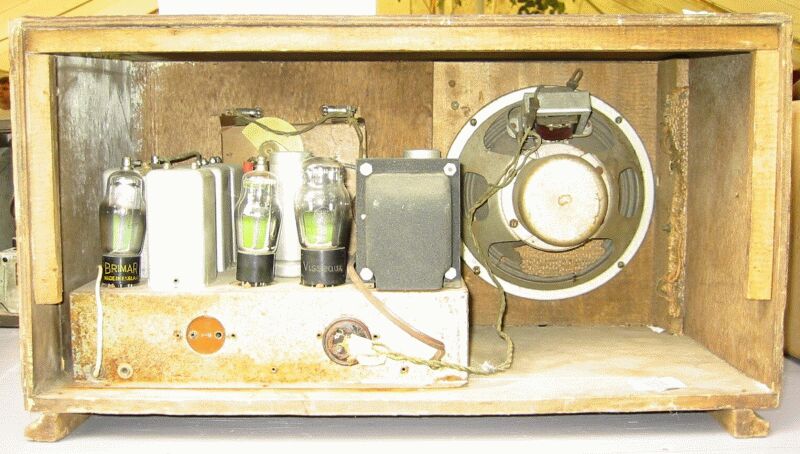

Bonjour

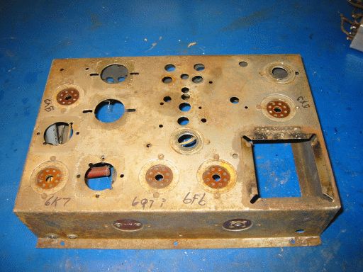

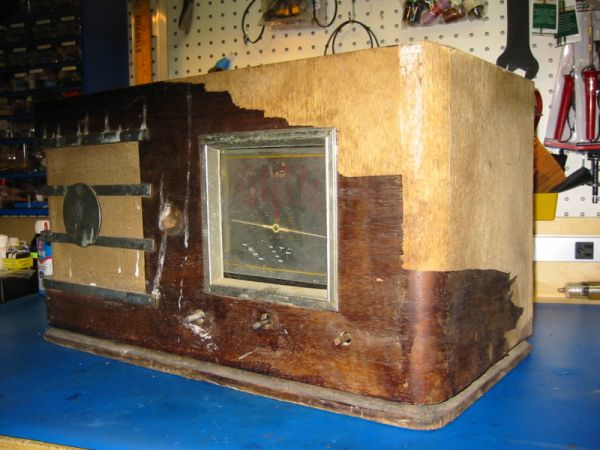

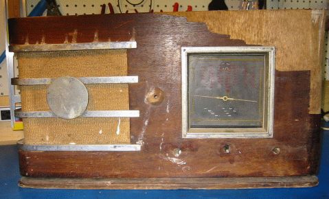

J'ai acquis (pour le concours de restauration) celle belle pièce...
Il me semble d'origine française, puisque les bandes sont identifiées comme "PO", "GO" etc, au lieu de l'habituel AM-FM-SW que je connais ici en amérique...
Il se peut que les tubes ont été changés pour des modèles américains. En tout cas, le travail a été très bien fait, on dirait que c'est d'origine. Est-ce possible?. Dans la radio, il y a présentement : 5Y3, 6F6, 6Q7, 6K7, 6A8.
Je n'ai trouvé aucune identification de la marque ou de numéro de modèle sur cette radio.

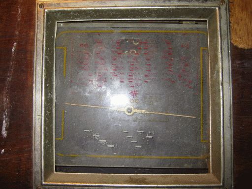

Aussi, le cadran est pas mal effacé. Je compte en faire un réplique mais j'aurais besoin d'un peu d'aide pour savoir quelles indications vont à quel endroit. Je pourrais très bien m'arranger avec une photo d'un cadran similaire.

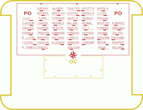

- Cadran en restauration... Besoin d'aide pour completer...
- Dial.jpg (85.69 Kio) Consulté 9130 fois
Merci beaucoup.

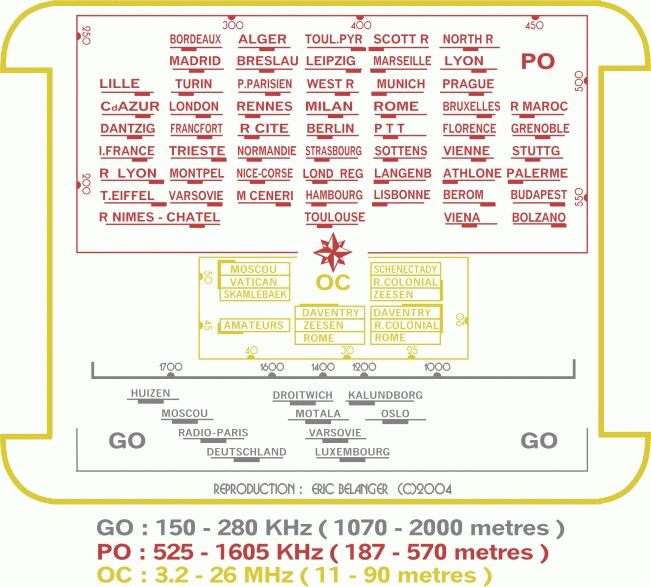

J'ai complété mon cadran avec les indications manquantes grâce à l'aide de nos confrères de Retrophonia.
Il se peut que les indications de fréquences auront besoin d'un petit ajustement, on verra ça une fois intallé dans la radio.
Pour le bénéfice de tous, voici ma version du cadran restaurée.
P.S. Je suis toujours dans le néant quant à la marque et le modèle...

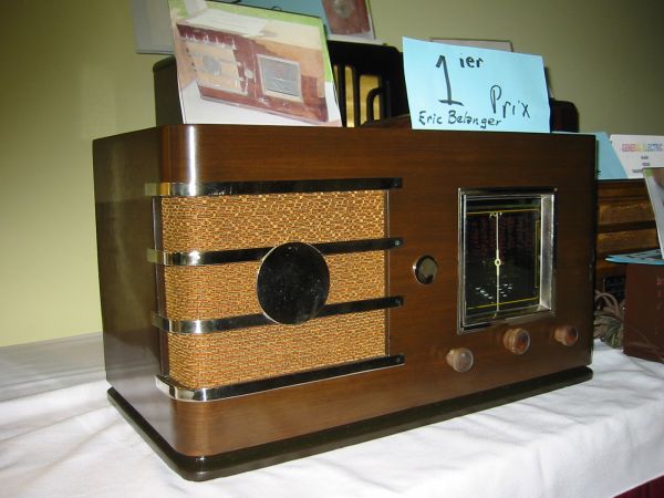

Pour conclure cette histoire...
Ce radio s'est mérité le premier prix à notre concours de restauration 2003-2004. Le juré n'a sûrement pas eu la tâche facile, tous les radios restaurés étaient tout très beau. C'est étonnant ce qu'on peut faire avec des causes perdues...
Le concours 2004-2005 sera encore meilleur à mon avis. Nous avons une douzaine de participants, tous avec des projets de restauration les plus ambitieux les uns que les autres. Les photos des concurents seront mises bientôt en ligne.
Pour l'instant, voici un AVANT / APRÈS de cette "épave"...

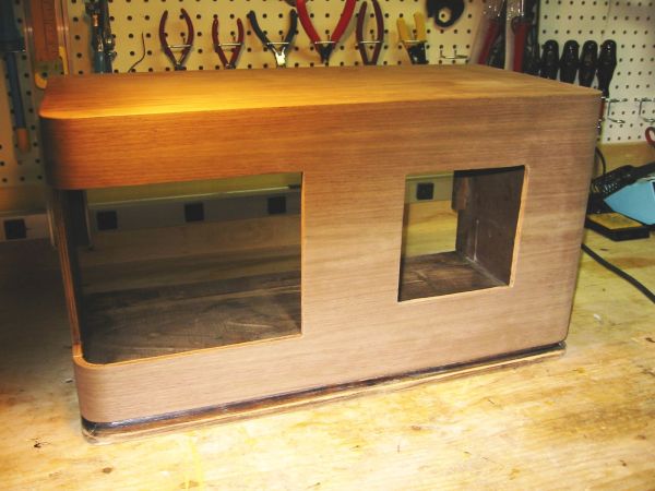

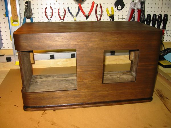

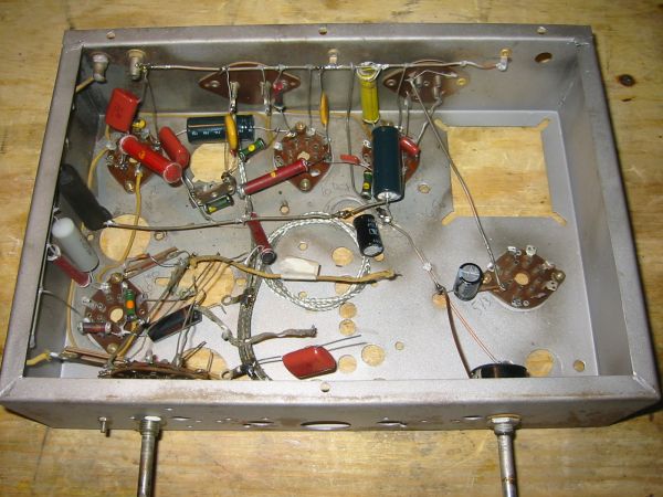

- Chassis en restauration
- epave6f(eric).jpg (65.31 Kio) Consulté 8924 fois
- Cabinet teint (Noyer Foncé)
- epave6e(eric).jpg (54.12 Kio) Consulté 8924 fois
- Placage Refait
- epave6d(eric).jpg (50.95 Kio) Consulté 8924 fois
