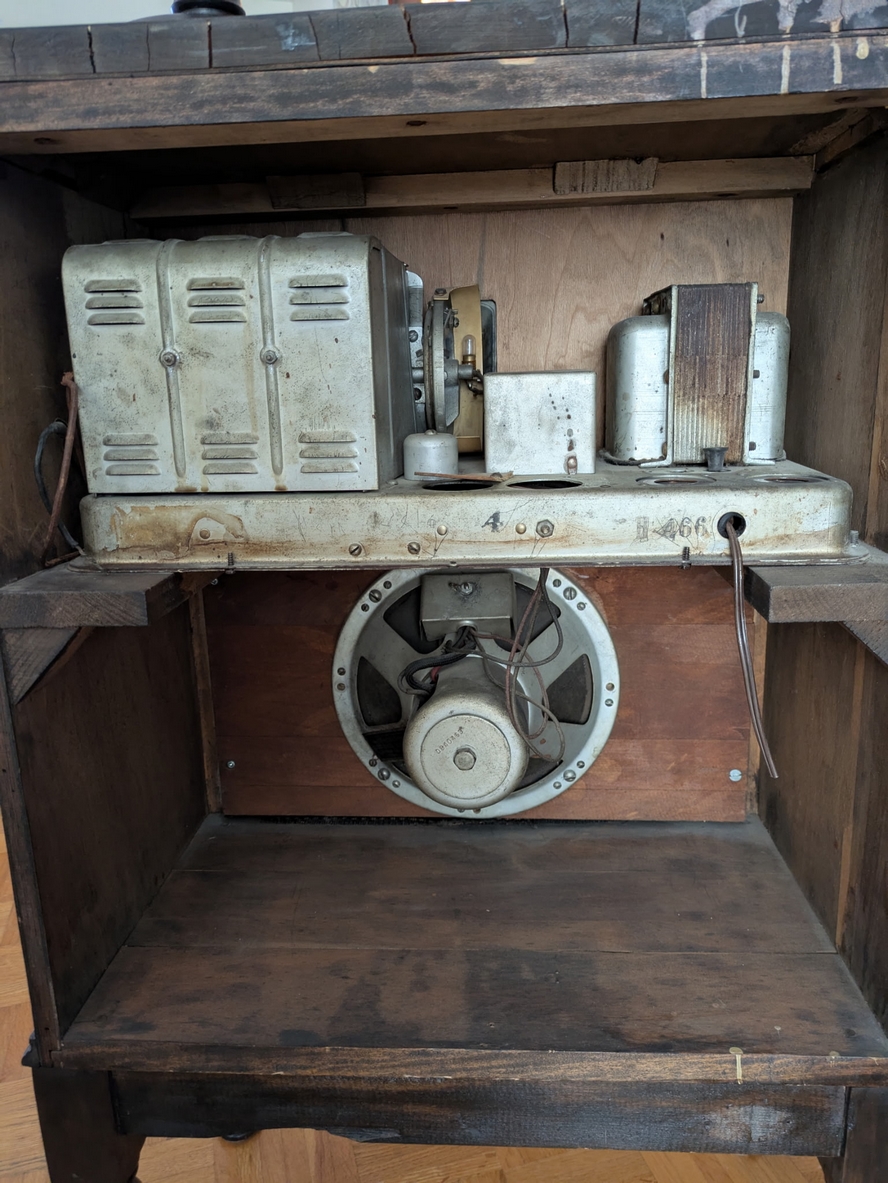

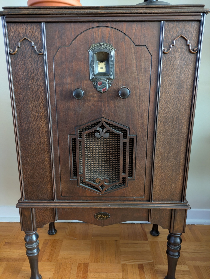

Bonjour, je ne trouve pas le modèle de cette radio. C'est Mclagan qui l'a construit. Il y a deux trous sans connecteurs de tube et il n’y a pas de lampes qui viennent avec la radio.
Pouvez-vous m'aider?

C'est un récepteur du début des annés 1930.

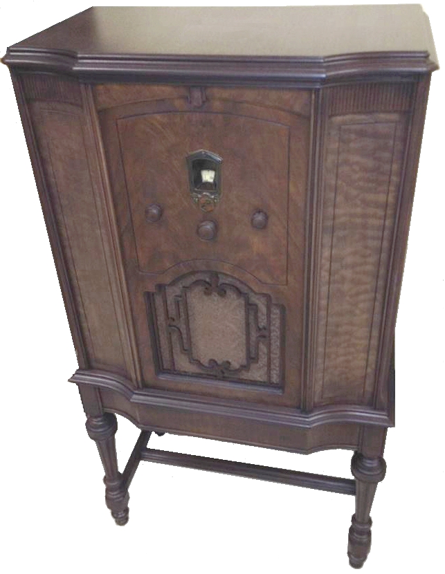

Je joins une photo d'un modèle très semblable avec le même grillage sur le haut parleur il s'agit du modèle 850.

Le numéro de modèle est gravé dans le métal sur l'arrière du châssis.
Pour 1931 il y avait 5 modèles voici les schémas, compare les tubes présents sur ton appareil à ceux sur les schémas
Regardes les schémas au début du message
